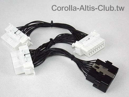

推薦您一個好東西~~
補充一下,用這線好處是可以保留原廠OBD接頭,將來要插電腦的時候就不用把裝置拔掉,腳邊也不會有一堆線卡卡的.
