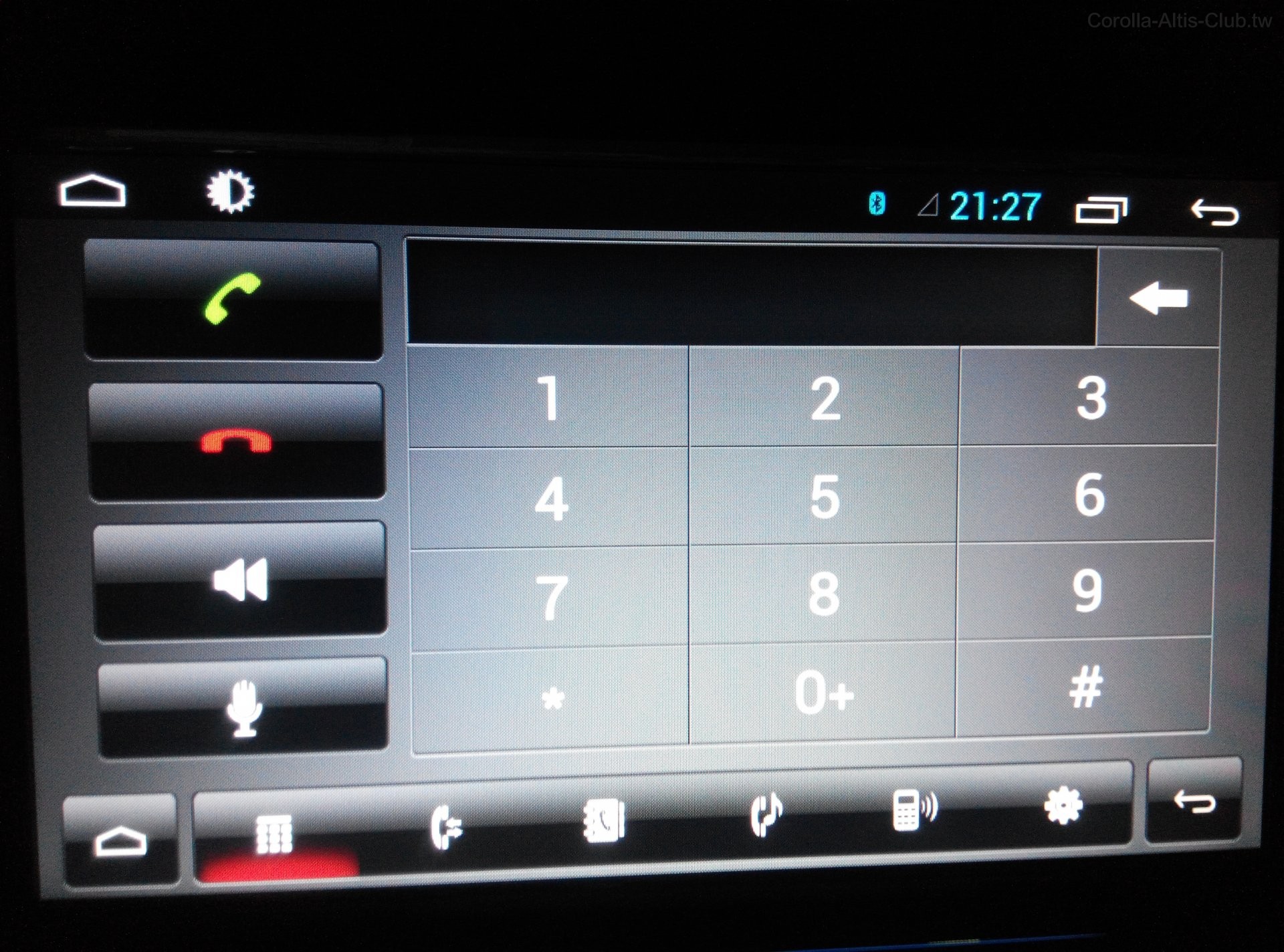

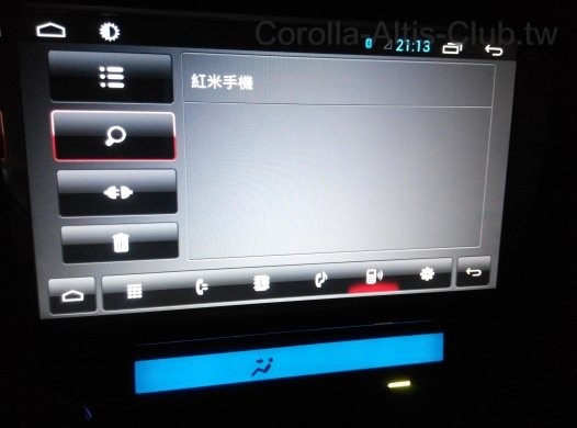

本來這台已經放棄藍芽了~現在問題已經有解了~不囉嗦看圖 硬件上是沒有問題的
1、進入菜單  2、設置裡面有通用設置  3、通用設置裡有擴展設置進入輸入123456密碼  4、擴展設置裡面有配置信息   5、點擊配置信息BC6打溝在確認退出來  6、在重新把BC6打勾取消在確認    7、主機在重斷ACC重新啟動 就可以識別手機了 有興趣的看官可以私信我,賣家會給您優惠!我沒抽成唷
以下是以紅米手機做為測試
