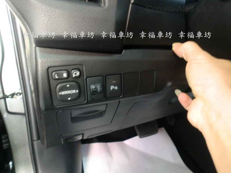

幸福車坊大大!! 請問一下 10代也是一樣嗎??? 那個圖1手在扳的蓋板! 是直接扳開就好嗎??? 有哪些角度要注意的嗎?? 謝謝!!

幸福車坊大大!! 請問一下 10代也是一樣嗎??? 那個圖1手在扳的蓋板! 是直接扳開就好嗎??? 有哪些角度要注意 ...
大大~10.5代蓋板也是這麼拆,不過要更大力點,接線位置不一樣ㄜ

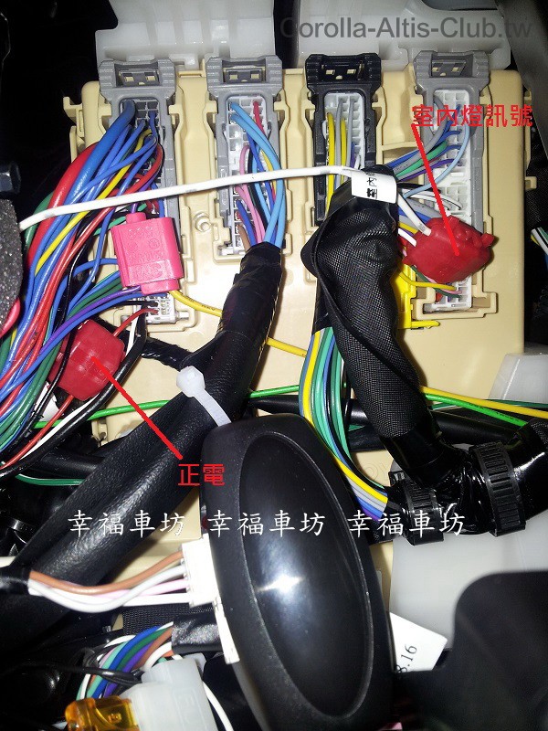

請問大大室內燈腳位是第幾腳呢?
線色是全白的那條嗎?
