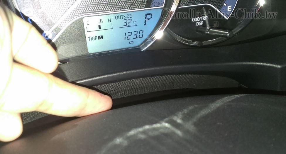

 樓主| 發表於 2014-10-29 22:46 | 顯示全部樓層
hsia06428 發表於 2014-10-29 19:38
可以提供照片看在哪裡嗎 謝謝
明天補上照片
用敘述的話
就是用手指順著儀表版中間往下滑不要停
直到碰到方向盤機柱上的塑膠蓋板後
用力壓著
