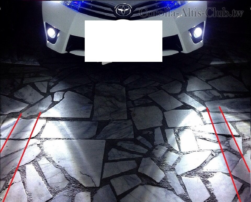

不曉得各位已換裝魚眼霧燈,開燈時中間會有1條黑線嗎?
有職業改的可以說明這是什麼問題嗎?
求解@@!?

老大...可以看個照片嗎??  隔空抓藥 小弟不是很行
不知道你指的是切線嗎

 樓主| 發表於 2014-11-20 08:25 | 顯示全部樓層
紅色標示那兩條@@

發表於 2015-3-15 00:27 | 顯示全部樓層
別的論壇有看到一樣問題,轉個方向就好了

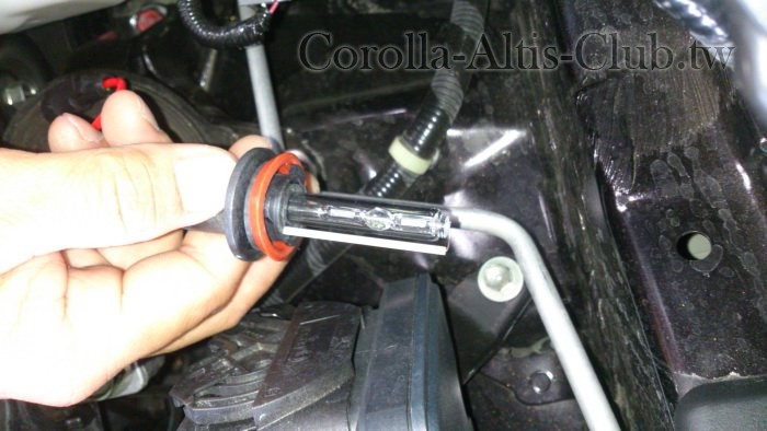

發表於 2015-3-16 17:32 | 顯示全部樓層
你安裝時燈管旁邊那根如果朝下~
就會有這個問題~

發表於 2015-6-3 10:44 | 顯示全部樓層
本帖最後由 arieg 於 2015-6-3 10:47 編輯
H11燈頭 底座上面有三支固定卡筍,請仔細看一下那是有方向性且防呆的
放置旋角不對會無法裝入燈具,怎麼可能還讓你轉個方向再裝呢?不會有人為了安裝還去打磨卡筍吧google 搜尋一下 h11 bulb base 的圖片看一下就知道端倪。
