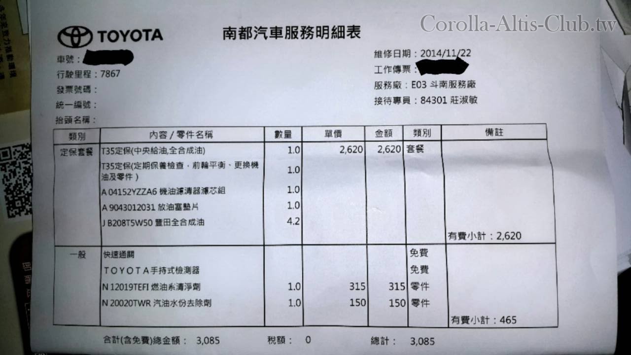

怎每次保養都好痛.....上次三千自備機油工資加一加也要一千多,每次換都有用到燃油清淨劑跟汽油水分去除劑,多了快五百...
請問這一定要加嗎?想說這次就用原廠油看看,但試開結果油門變沉重了...小弟對車子一些細節不太了解真不知道保養要做些啥,
只能任原廠開了...求解感恩!

原廠5W50機油太綢了
不但油耗會變差
油門踩起來也會比5W30來得重
如果非得要用原廠油
記得反映加4公升的量即可
手冊雖寫更換機油濾芯需加4.2公升
但原廠技師沒那個閒時間等機油完全漏光、漏乾淨
所以一來一往就會有機油超加的問題
自然會讓油門變重、開起來又無力
還有...那個什麼清淨劑之類的東西
可以直接要求刪除
不要浪費錢(依工單來看可省465元)

可以直接要求瓶裝4公升,原廠定保套餐都是一次開5罐 就算不要也沒辦法折價
折中辦法是 叫原廠+四罐4公升 剩下1瓶自己帶回家 ~~

燃油清潔劑和拔水劑為何要回原廠加?兩種一起加?我在想市售3M的劑量及使用方式.........

好扯喔.465元那個根本不用加 才開7000多公里欸

回原廠保養時,要記得跟接待說,說明你要做的項目,其他沒指定的一律不做,
接待跟維修技師都有算業績,你沒指定加上又跟接待不熟的話,
雜七雜八給你灌一堆,強迫買單。
可以的話找個固定比較好的接待幫你,混熟了也可以打個折扣。
有些料件可以算看看,不一定要用原廠料件,
外面買自己可以DIY的話,價格可以省一些。
我自己就用外面買的3M靜電冷氣空氣濾芯一片300元,可以省點。
