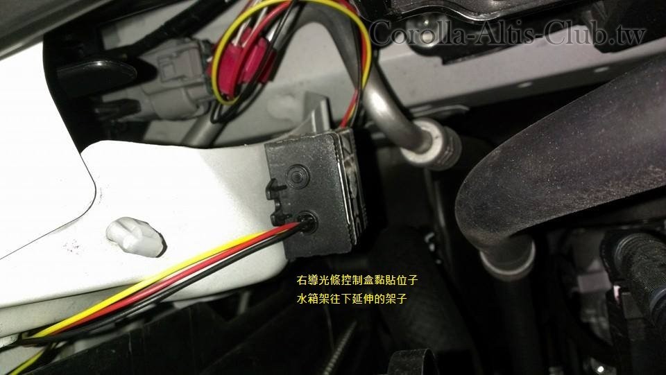

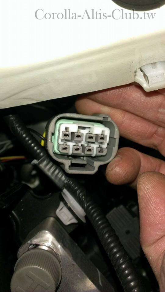

1.找出大燈線組8PIN插頭
2.找適當位子黏貼控制盒(建議使用3M雙面膠)黏貼處須先擦乾淨
3.導光條線路穿越過水箱架下方或自行尋找適當路線
4.左大燈插PIN顏色說明,右大燈線插PIN顏色都相同,唯獨方向燈為藍色PIN

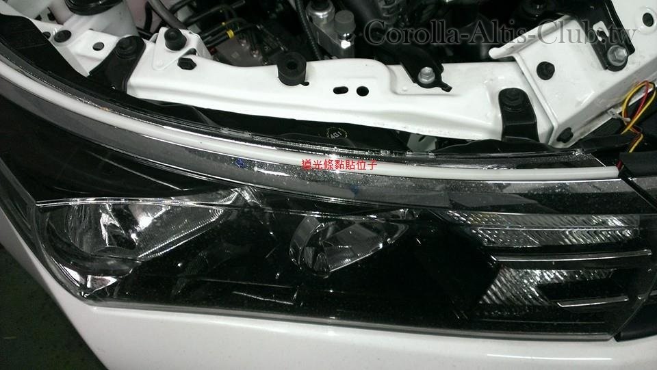

5.燈條黏貼於大燈上方溝處,請將燈條適當擦拭乾淨並黏貼
不懂的車友可以發問,我會盡量為各位處理!!
大燈線組8PIN插頭
大燈線組8PIN插頭
控制盒黏貼處
控制盒黏貼處

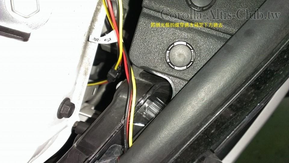

導光條線路穿越過水箱架下
導光條線路穿越過水箱架下

導光條黏貼處
導光條黏貼處

發表於 2014-12-2 19:22 | 顯示全部樓層
所以8 pin插頭接線
白  白    黑白      無
黃  黃    綠         紅  ??
149
1937
1937
 樓主| 發表於 2014-12-2 19:54 | 顯示全部樓層
sweden0328 發表於 2014-12-2 19:22
所以8 pin插頭接線
白  白    黑白      無
左邊線組來說 我只接黑白 綠 黃 這三條

發表於 2014-12-2 20:35 | 顯示全部樓層
燈條線組對應車上線組接法是
黑色>>>黑白色搭鐵(或車上任何螺絲搭鐵)
紅色>>>綠色線(小燈+電)
黃色>>>黃色線(方向燈+電)
是這樣嗎?
149
1937
1937
 樓主| 發表於 2014-12-2 20:40 | 顯示全部樓層
free543349 發表於 2014-12-2 20:35
燈條線組對應車上線組接法是
紅色>>>綠色線(小燈+電)
以左邊線組來講這樣沒錯的喔,右邊線組方向燈是藍色,如果用電筆加以確認會更好!
