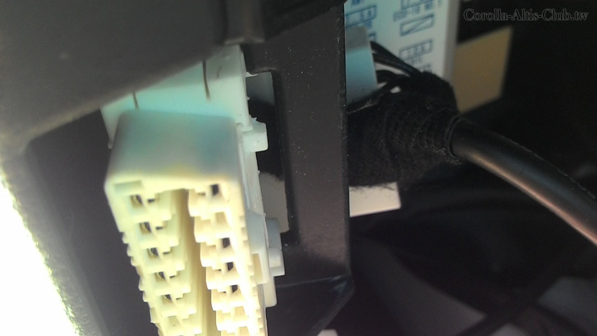

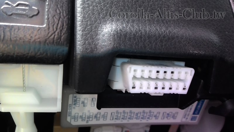

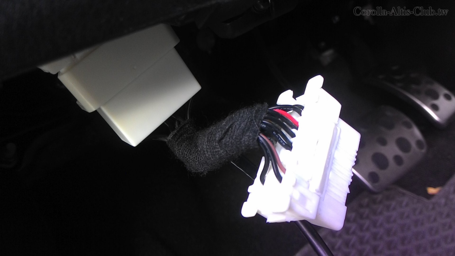

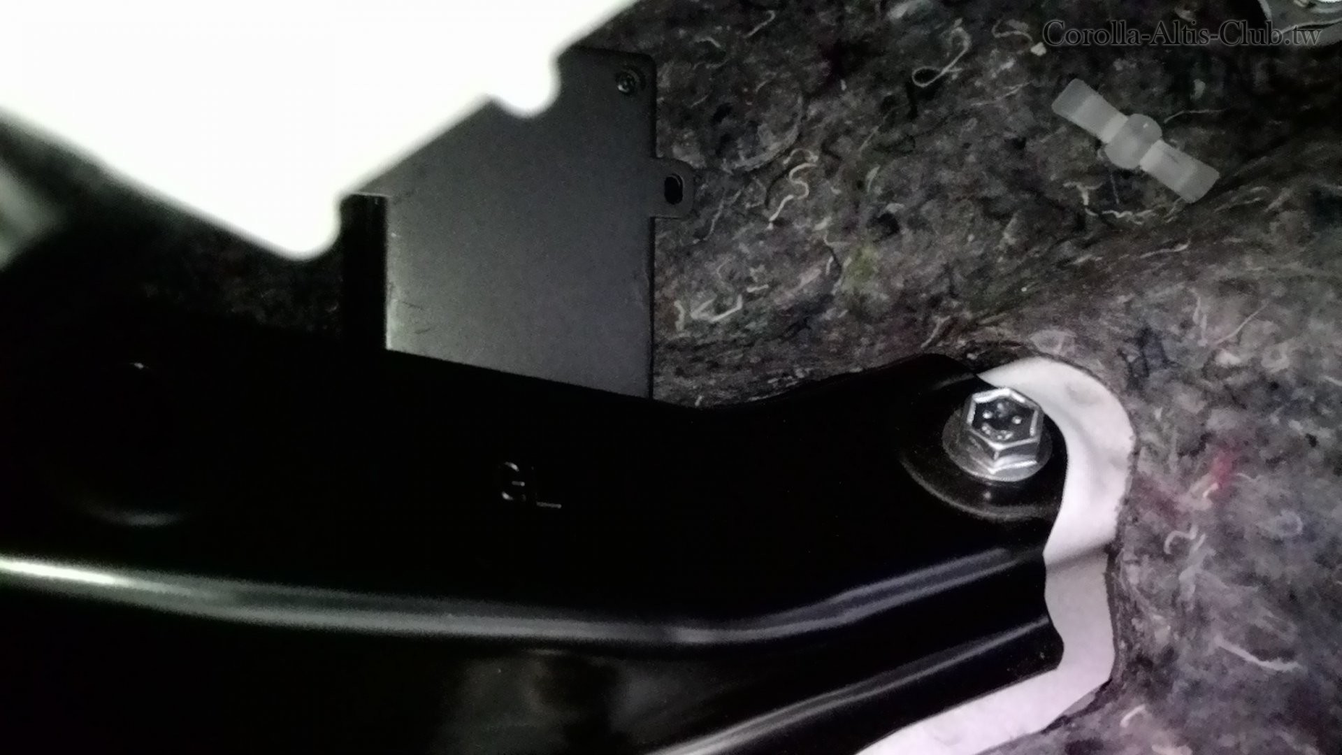

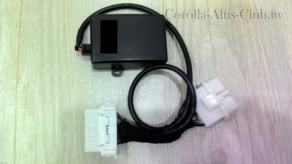

1.首先是拿到速控器+公母轉接插頭組
2.每台豐田車系都有OBD檢測插座(母接頭)
3.母接頭左右兩邊都有伸縮簧片
4.拿扁平一字起子壓圖3所示紅色箭頭簧片往上推
5.即可將原廠檢測母接頭拿出
6.將新的速控器公接頭插上母接頭
7.把線組藏在黑色蓋組裡面,新的母接頭插回原卡榫座
8.將控制盒藏在座左下方角鐵裡面,關上車門打開車門警示燈會閃爍即大功告成
自己DIY簡單趣事多
