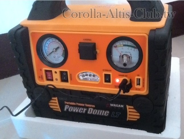

最近到costco買一台電匠,

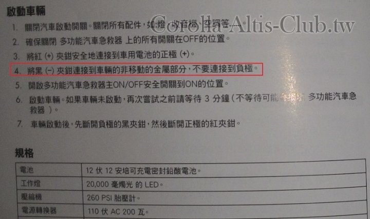

但電匠上有一段文字不是很清楚,
"將黑夾鉗連接到車輛的非移動的金屬部分, 不要連接到負級".
請問為什麼不能連接到負極呢?
連接到非移動的金屬部分是什麼意思?

發表於 2015-2-10 15:16 | 顯示全部樓層
被救車不要夾電瓶負極  盡量遠離電瓶無烤漆裸露金屬搭鐵  是為防止萬一不慎產生火花  引燃電瓶氫氣造成爆炸

發表於 2015-2-10 17:05 | 顯示全部樓層
Q:請問為什麼不能連接到負極呢?
A:因跨接線拆下時會產生反向電壓,有可能會將電子元件或電腦燒毀。
Q:連接到非移動的金屬部分是什麼意思?
A:車身裸鐵就是接地(負極), 一般都是夾在引擎吊耳或避震器上座縲絲,
   你應該不會把負極夾在發電機的皮帶盤上面吧。

好事多這台12V 12AH連vios都發不起來,大概只能發機車吧
