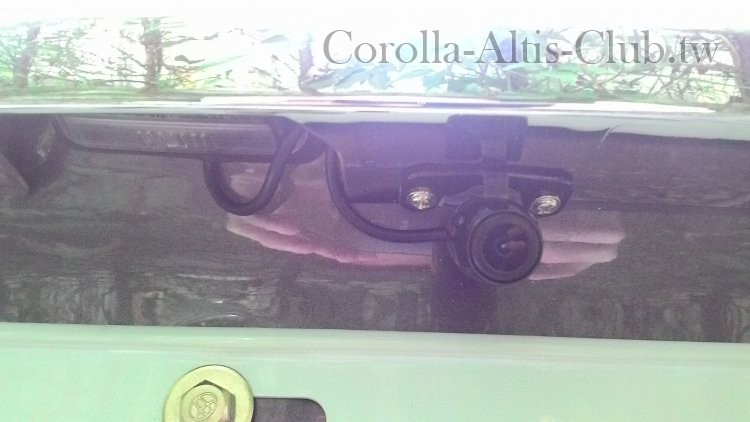

自己在車後方裝鏡頭結果從牌照燈那裏拉線,不知是不是線太粗導致牌照燈蓋不下去不知怎麼半
真的一定要挖洞嗎?
蓋不下去
蓋不下去
這樣會漏水嗎?
這樣會漏水嗎?

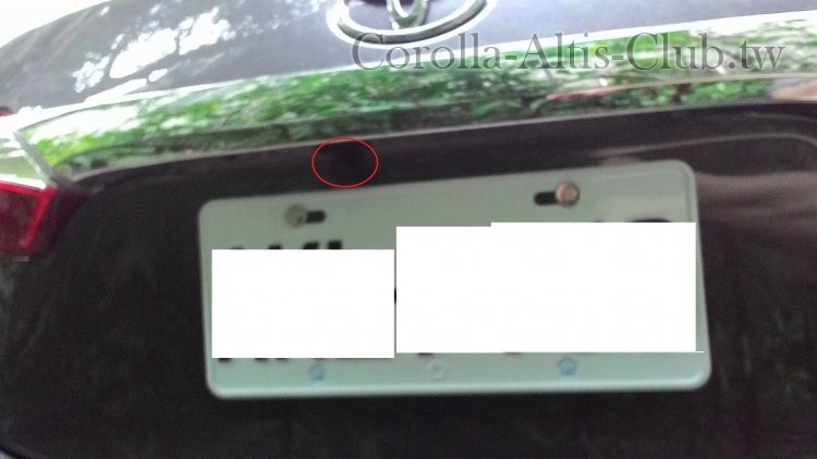

 樓主| 發表於 2015-2-12 10:27 | 顯示全部樓層
哈哈打完收工
本帖最後由 leesp1980 於 2015-2-12 10:46 編輯
哈哈打完收工!晚點上傳相片

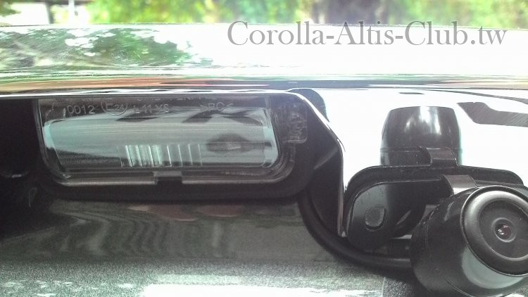

只是硬給它壓下去因為真的找不到中間那有溝槽
有點
至少線走下面

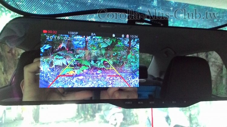

有倒車水平線喔
有倒車水平線喔

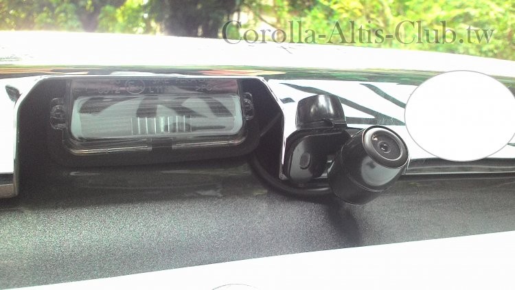

發表於 2015-2-11 18:54 | 顯示全部樓層
我知道的方法有兩種  第1 就是鑽孔 第2就是購買牌照燈型後顯影~提供你參考
72
4968
4968
發表於 2015-2-11 19:13 | 顯示全部樓層
線從牌照燈的正上方拉出來試試看,我跟你一樣的鏡頭,
但已裝了快一年,走線方式有點不記得了,不用挖洞
139
1790
1790
發表於 2015-2-12 00:16 | 顯示全部樓層
牌照燈殼中間那個缺口就是給你牽線的 從裡面牽出來 裡面按照那個溝牽出來

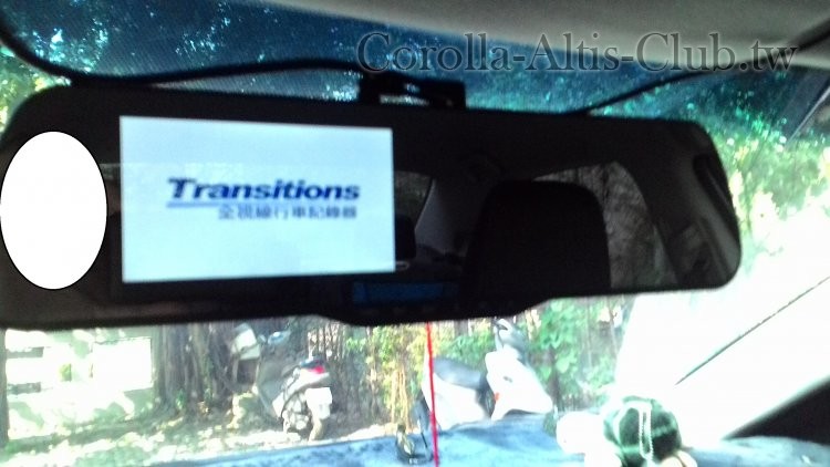

 樓主| 發表於 2015-2-16 13:22 | 顯示全部樓層
prada0822 發表於 2015-2-16 10:42
請問版主:
這一套系統是哪裡買的?
晚上能清楚嗎?
光華>>> x價屋
晚上應該是我隔熱紙有點黑業代送  3m7035
全視線 ad8000
從倒車燈那裏,用>>>>光華電子商行1個4元 (烏龜夾)2個壓接 紅正極黑負極
只能說有倒車顯影還不錯用>>>>4.7吋螢幕喔
因為不敢裝車子影音系統,停路邊怕被偷
