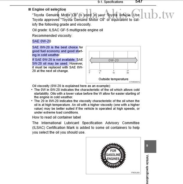

發表於 2015-2-26 11:34 | 顯示全部樓層
附上COROLLA 2014的原廠使用手冊p547頁有關機油號數使用,以及圖表.
明顯看出與台灣TOYOTA總代理和泰使用的手冊有很大的差異.
箇中原因為何大家就心知肚明啦

發表於 2015-2-26 11:18 | 顯示全部樓層
singowu 發表於 2015-2-25 12:11
請問大大用0-20累積多少里程了?
使用上跟5-30的差異感明顯嗎?
1號車0W-20使用5500公里,使用原廠日本鐵罐
2號車0W-20使用3600公里,使用MOBIL 1 0W-20塑膠綠瓶
心得:
日本原廠鐵罐的引擎怠速聲比較小聲,市區行駛轉速較5W-30下降引擎聲變小聲.
MOBIL 1 0W-20的市區與5W-30差異不是很明顯,不過在高速再加速似乎比日本原廠鐵罐的有力

發表於 2015-2-25 08:32 | 顯示全部樓層
toyota的Dual vvti引擎請勿使用黏度指數超過30的機油.友站mobile 01與國外本款車輛原廠說明書(日本,泰國,美國)上都有明確標明建議使用0w-20或至少5w-30or10w-30機油潤滑.
只有台灣因為和泰進太多5w-50所以說明書使用20年前的圖示與建議機油號數.
574
2317
2317
發表於 2015-2-25 08:33 | 顯示全部樓層
S00027447 發表於 2015-2-25 08:25
我也是呀..不過如果是從地下室要上來我都是用1檔爬
用D檔沒力
試試0w-20的不需熱車,一發動就可加速.且油耗會改善
