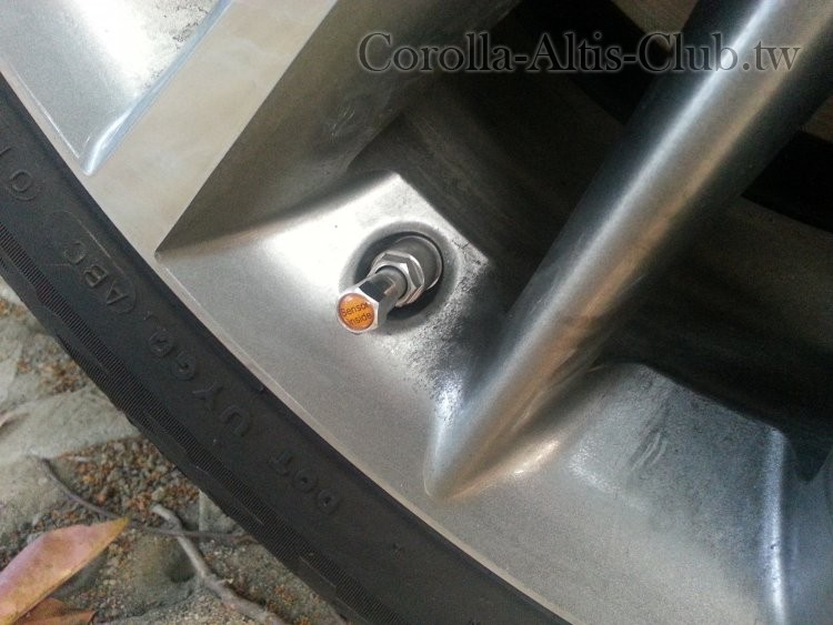

裝有偵測器的氣嘴
裝有偵測器的氣嘴

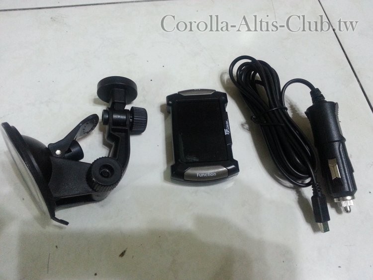

顯示器3件組
顯示器3件組

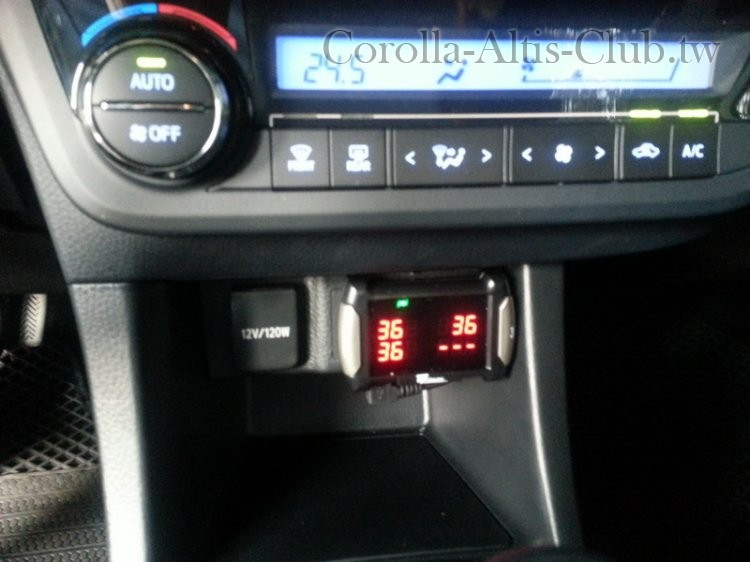

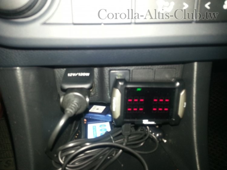

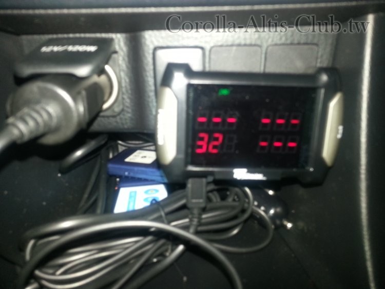

我覺得最佳的顯示器擺放位置,目前未固定,先靠邊站著,一開電源,還沒收到訊號的狀態 ... ... ... ... ... ... ...
因為車子定點沒開動, 接收訊號很慢, 第1分鐘只收到1個輪胎的訊號, 若車子開走, 輪胎轉動後會陸續收到訊號, ...

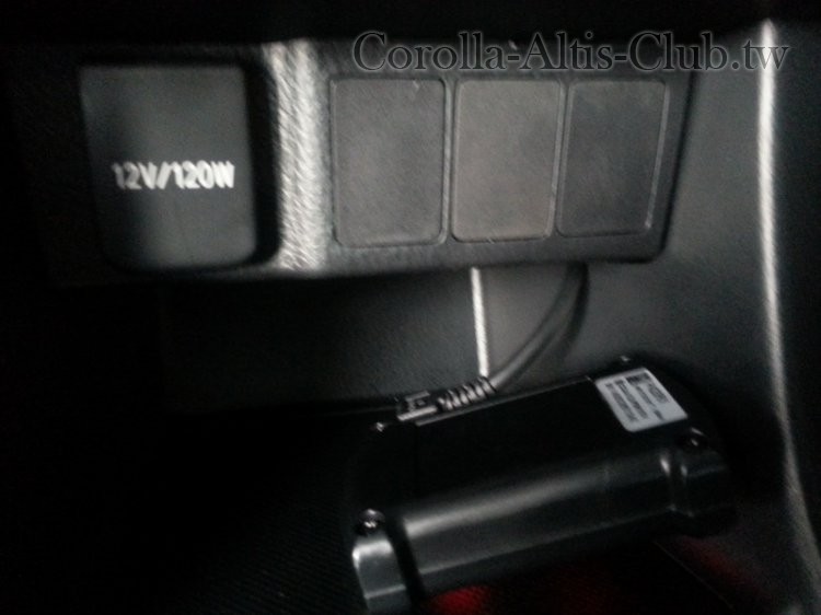

本帖最後由 kenisu 於 2015-3-16 20:23 編輯

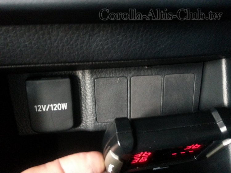

終於將顯示器固定在點煙器旁邊, 三個盲塞裡面偷偷粘了強力磁鐵,
自己去買一條 1.8公尺長的USB線,(一端是 MiniUSB線左彎公頭,另一端是標準USB公頭) 然後將標準USB公頭剪斷, 裡面有4條線 (紅白綠黑), 經與原附的點煙器電源線比對後, 發現手冊上所寫的顏色與接電, 跟自己買的USB線,其中顏色接法是不同的,
a.如果你是直接將隨機器購買的點煙器電源線剪掉, 那就要依手冊所指定的接法接正負極。
b.如果你是買標準的USB線來用, 那就要這樣接:  紅與白接在一起接ACC正電, 綠色搭鐵, 黑色當作天線不用接,但要注意USB 線不可以剪得太短, 否則收訊會不良。
顯示器終於有個家了。
顯示器終於有個家了。
底下是三個空的盲塞板
底下是三個空的盲塞板
電源線從底下拉出
電源線從底下拉出

 樓主| 發表於 2015-3-3 15:34 | 顯示全部樓層
電線有點給他很亂, 真對不起, 線沒整理好就急著PO 文上來分享, 打算有空時再將電源線隠藏起來, 直接接到裡面的ACC電源, 不要佔點煙器插座的空間。
