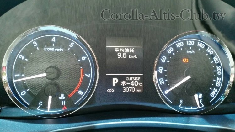

儀表板的顯示溫度出現這個,(已解決=端子接觸不良)。

感覺是sensor壞了

你的車是停在車庫還是冷凍庫 ??

你在雪地嗎?溫度到零點就會有了,但是你的負40 溫度感測有問題嗎

這是外面溫度太冷的意思,-5度C就會出現了

溫度感測器線斷了??還是短路??期待正解

那個符號是叫你要加掛雪鏈!

零下40度C

-40度......
