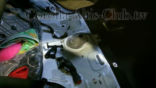

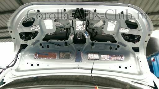

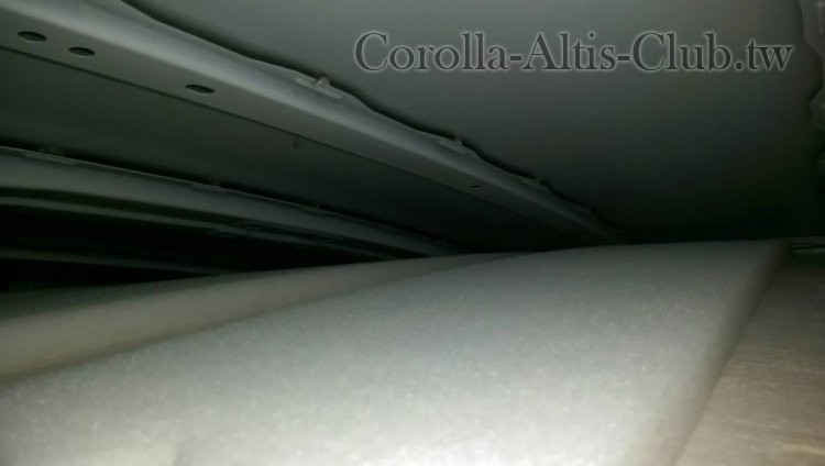

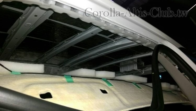

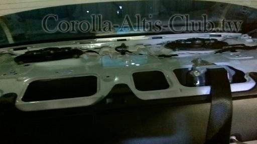

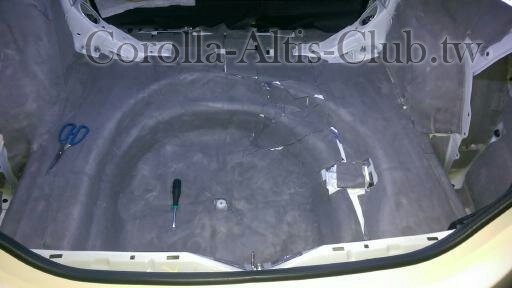

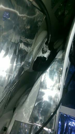

小弟因興趣而施工當作交朋友,也幫不少車友弄過效果一定是有的,但效果如何是因人而異的(CP值每個人的標準不依)
有興趣的大大,可以試乘看看(我住中和)
因為我不希望做到流汗,嫌到流涎
施工一次,交友一輩子,謝謝~

發表於 2015-4-16 21:23 | 顯示全部樓層
s69816001 發表於 2015-4-16 20:55
為什麼後廂蓋跟備胎圖二,貼一片一片小片的,沒貼很大片
聽同事說
制震片不需要貼很大片
第一省錢
第二效果差不多
以上.不知道對不對
最近我也想施工
還沒買材料
制震片與隔音棉

大大真是強,ALTIS11代車DIY全車隔音、隔方之最佳典範,正好提供小弟天棚隔音、隔熱最佳借鏡,更加升DIY動手之動力,感謝大大分享,給你易百個讚啦!
