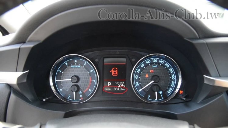

各位大大不好意思我已經看了好幾次的說明書,我還是看不太懂= =
我想請問的問題是,altis z 中間行車電腦儀表板他有顯示里程數
我的車子目前是未發動時他會顯示ODO也就是總里程數,然後發動後他會顯示TRIP B
請問一下我要怎麼讓他發動時後也是顯示ODO 呢?? 或者我要怎麼把TRIP B 把他歸零
我重復看了好幾次說明書= = 請原諒我還是不知道怎麼操作,感謝。

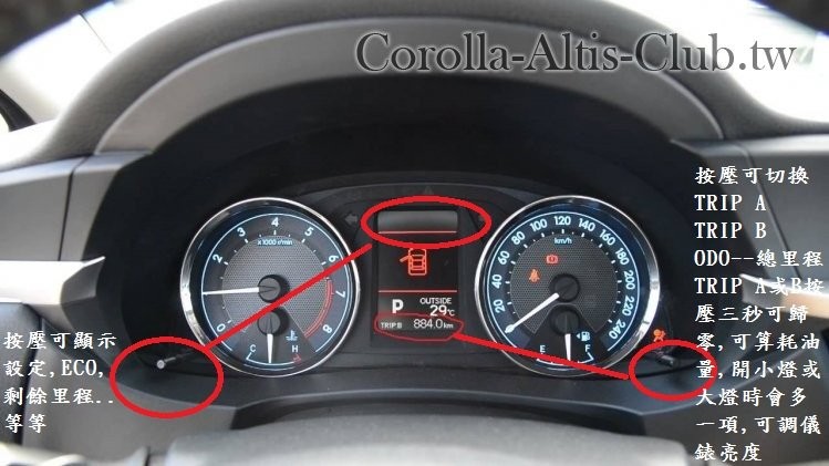

發表於 2015-4-19 23:30 | 顯示全部樓層
你的圖片中,最右下角有亮一個小燈下面凸出來的那一隻,

發表於 2015-4-20 00:17 | 顯示全部樓層
補充u大的回答,借樓主的圖一用
