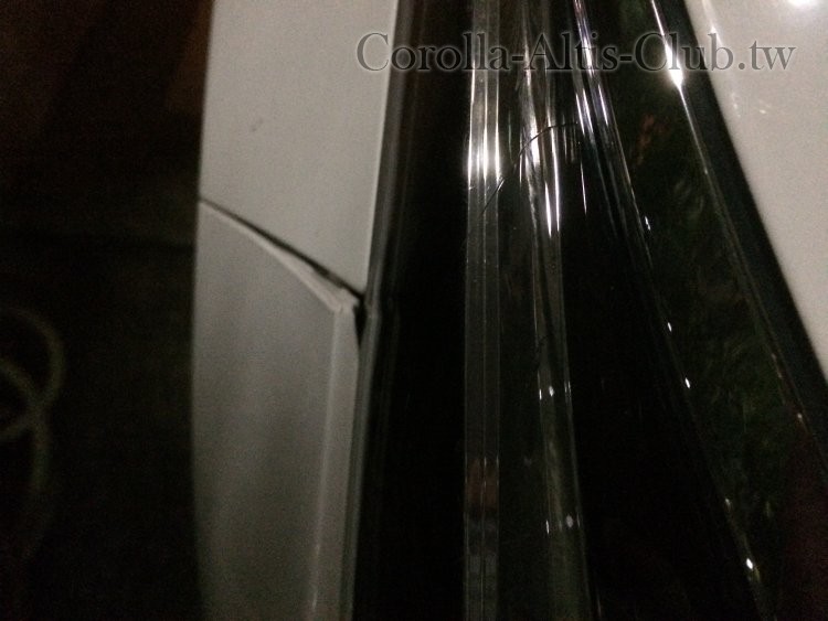

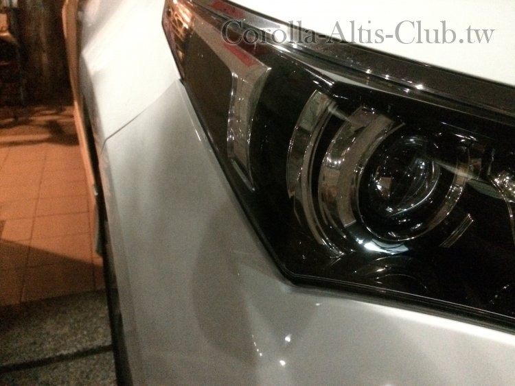

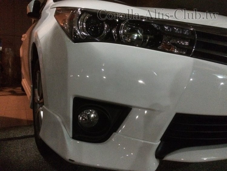

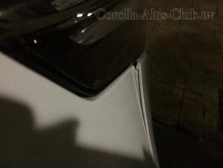

右前方的保桿最下方ㄟ到掉一小塊漆了
想說沒關係,補一下漆就好了,
想不到一往上看,糟糕了,
怎麼保桿連接的位置翹起來了,
剛回原廠做一萬定保,就請原廠看看可不可以橋回去,
結果原廠跟我說是因為裡面變形了,回不去了.......
但我不太相信,想說一定有辦法處理的,(因為保養時我不在場,說不定他們連看都沒看勒)
請問前保桿好拆嗎?以前cefiro我常拆
有拆過的大大教學文嗎?
謝謝!!
順道一提
各位定保時會叫原廠幫忙調輪嗎?
謝謝!!
看照片囉!!

有看過別人拆前保桿,還不難拆,先把左、右裡面的螺絲用板手拆下來,用點小力由內往掰開就會拆開了,要慢慢的一段、一段的拆,中間的部分,好像要往上頂後再拉出,然後順著保桿的方向拆,就可以把保桿拆下來,由於本人沒親手拆過,純屬提供一點意見,請自行斟酌後再自拆,如有造成拆保桿卡準毀損,恕不負責喔!!

大力一點壓下去即可~
除非保桿的卡榫變型!

原廠的說詞,聽聽就好,有時根本是在唬爛。光看外表就知道裡面變形,他有超人的透視眼?我看八成是猜的吧!

我A到下巴時和你的狀況是一樣的,但我用力一下聽到卡一聲就好了,不用擔心用力壓!

如果卡榫沒有變形的話
壓回去就好了
但是原廠會這樣回應你的話
八成是卡榫有問題了
這就比較麻煩了

我也是跟你一樣A到下巴,也是大力壓就好了!

我昨晚有試著用力壓下去
但是沒有效果
他又彈回去了
真的很用力壓
我看還是要拆了
