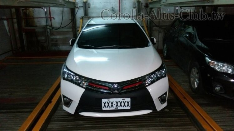

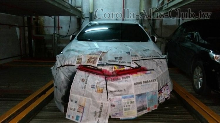

原本想保膜 , 可是前保桿要包想要的造型 六張小朋友出走,
所以興起 DIY 念頭 , 又加上看到 A大 貼的噴膜 ,
所以跟 A 大 購買 : K4 消光黑2罐+ K6 紅色1罐 + 運費100 共 700元
今天下午閒閒沒事, 就送車子去洗澡 (外觀 NT$ 200)

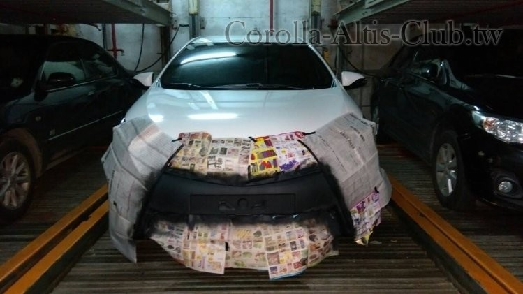

開始貼報紙-噴保桿 (噴三次, 第一層 80%大面積 , 第二層 15%加強深度 , 第三次 5%修飾 ) ,
水箱鍍烙飾條 , (噴三次, 第一層 80%大面積 , 第二層 15%加強深度 , 第三次 5%修飾 )

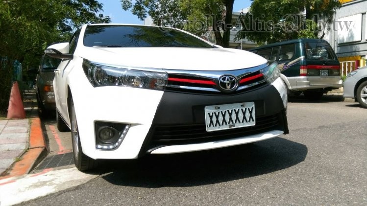

不過還是有發現不完美的地方, 就是保桿噴膜貼膠帶的邊緣,
膠帶撕掉的時候, 邊線造成些膜被撕裂, 非平整狀,
下次試看看, 是否趁還未乾,先撕掉膠帶, 不知是否會比較好 ?

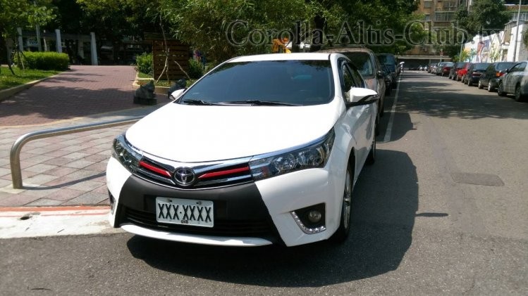

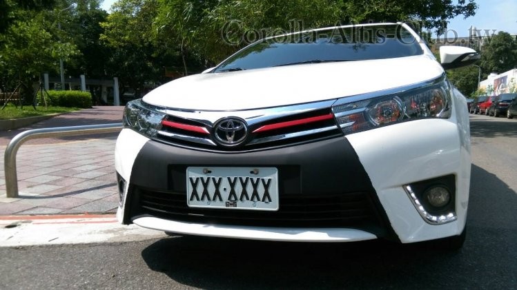

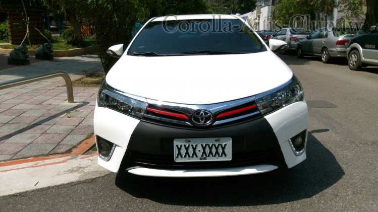

今天白天陽光普照 , 在拍幾張,
發現紅色的部分很搶眼喔 !
開始貼報紙-噴保桿
開始貼報紙-噴保桿
開始貼報紙-水箱鍍烙飾條
開始貼報紙-水箱鍍烙飾條

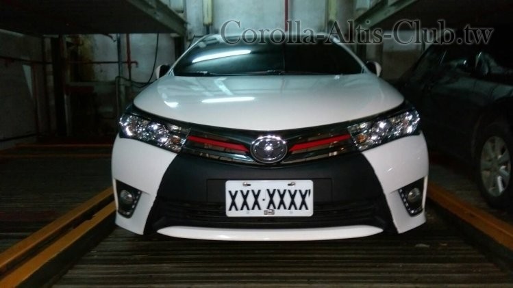

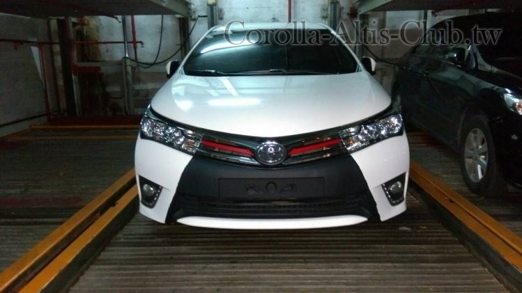

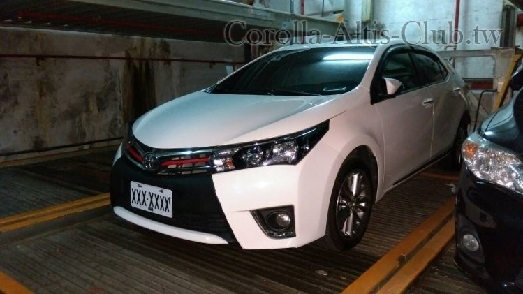

完工圖1
完工圖1
完工圖2
完工圖2
完工圖3
完工圖3
完工圖4
完工圖4
陽光下拍照1
陽光下拍照1
陽光下拍照1
陽光下拍照1
陽光下拍照1
陽光下拍照1
陽光下拍照1
陽光下拍照1

發表於 2015-4-26 03:11 | 顯示全部樓層
唉呀~
你沒有先跟我說用途
貼膜會比較適合你這個狀況
因為噴膜很難處理這種部份沒噴的狀況
(例如說像你的保桿這樣只噴部分)
可能要在還沒全乾的時候
先用鋒利的小刀輕輕劃過
噴膜比較適合噴整塊
因為貼膜很難處理邊緣的菱菱角角
(例如說噴整個前保桿下巴、水箱護罩、後視鏡蓋、尾翼...)

 樓主| 發表於 2015-4-26 08:12 | 顯示全部樓層
apple 發表於 2015-4-26 03:11
唉呀~
你沒有先跟我說用途
噴膜的好處, 就是隨時可以撕掉重來 !
多一次經驗的累積 !
