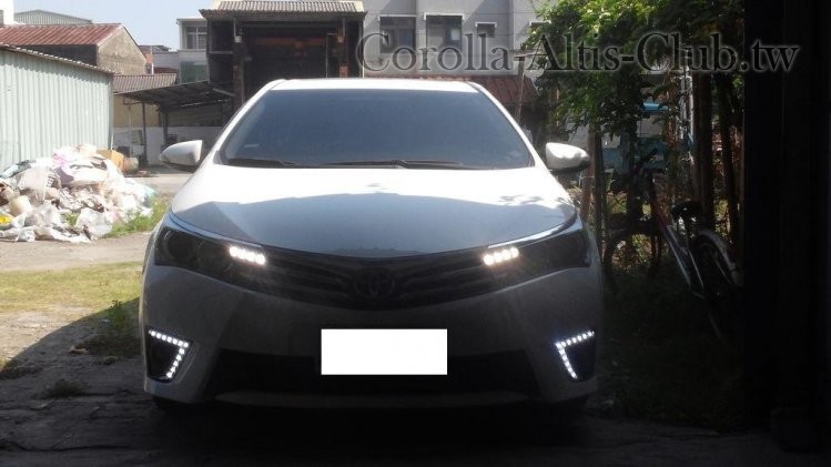

淘寶有很多賣家在買    有的很便宜    要注意是燈數不一樣,有的只有9個LED燈就比較便宜     安裝還蠻簡單的    網址裡還有賣家影片安裝教學
原廠霧燈殼很好拆,卡榫厚又不死硬,我覺得不好用的是拉線,他給的線剛剛好好,在拉線的時候日行燈殼先稍微固定在霧燈上,不要猴急把日型燈殼推進去固定了   等你日行燈跟控制器的插頭都接好插好,再把日行燈殼推到底固定,不然他的殼比原廠緊太多了,不好拿出來,

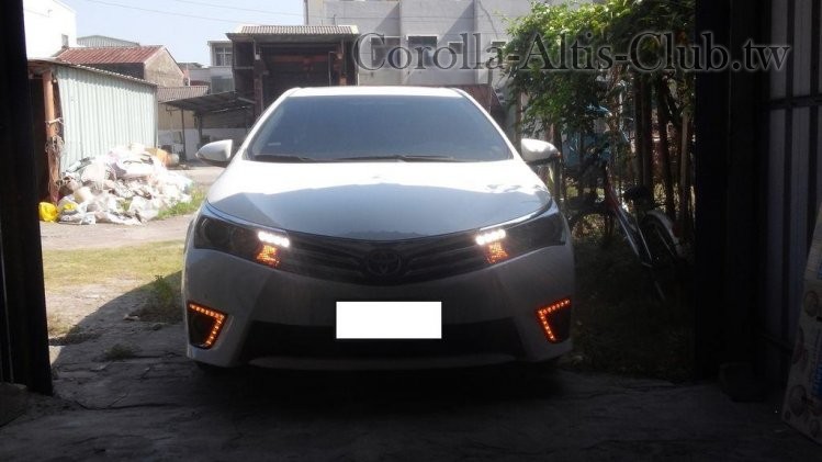

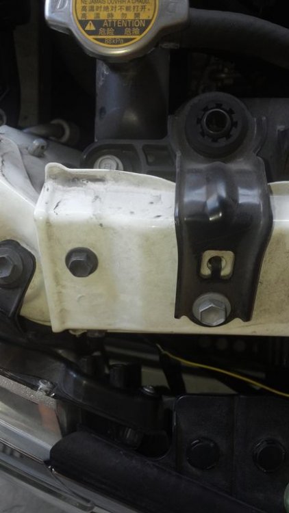

有買方向燈連動的  只多一條黃色線    副駕那邊要把保護套剪一小洞。把黃色線抽出來接方向燈。接的時候要小心電線放到插頭裡時候   不要正負級都碰到把方向燈泡插進去,打開方向燈  保險絲10A就會燒掉了

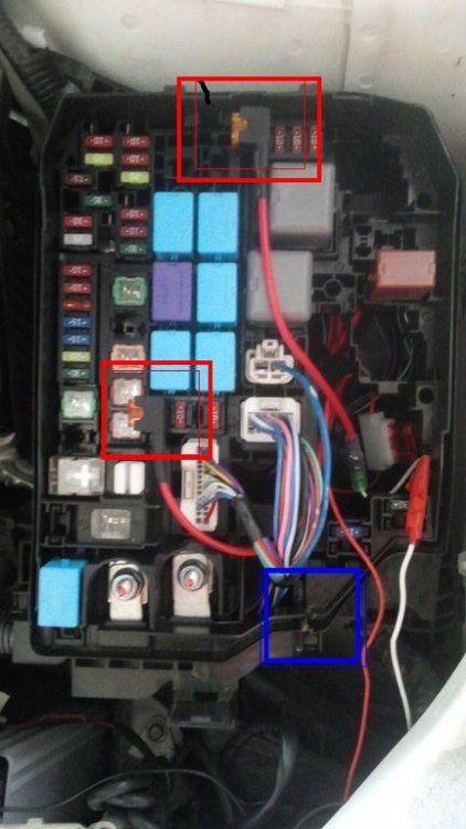

白色線接大燈近光保險絲     開大燈減光線   論壇上有保險絲中文位子圖跟影片位子一樣
黑色搭鐵           紅色我接的位子跟影片位子一樣     不要接論壇上有保險絲中文位子圖  日行燈那個位子  那是永久正電   熄火也一直亮

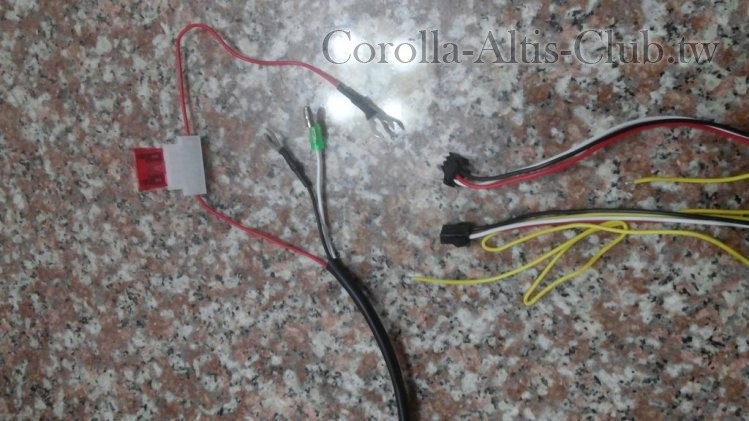

我接線比較龜毛一點點  自己額外買取電線     方向燈接線跟影片一樣   因為原廠方向燈線很短  要破線接不好施工
藍色地方用美工刀開一個洞深下去   讓蓋子蓋起來不要重壓到電線
