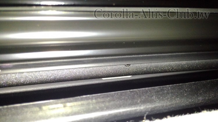

大家安.小弟的車是2014年尊爵
今天下大雨想說把天窗內層厚紙版(引用嘉偉的說法~"~)打開來   順手摸了一下天窗內部.居然摸到一些水滴.才1年多的車就這樣.雖然車內ab柱跟頂部是沒看到水痕跡.請問這樣正常嗎   感覺好像防水膠條老化

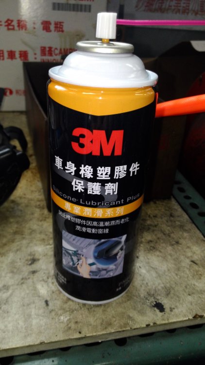

發表於 2015-8-18 22:20 | 顯示全部樓層
車子上班與家裡都是停在車庫,年初時我的天窗開車經過轉彎車體扭曲時有異音(未開天窗),有一次進保養廠技師幫我用3M車身橡塑膠件保護劑保養膠條,天窗異音就消失了,大約半年後又開始有異音且下大雨時發現天窗有兩滴水滴,雖然只有靜態兩滴,但感覺很不妙。所以趕快去汽車材料行買車身橡塑膠件保護劑來保養膠條。保養完發現天窗異音又不見了(差很多),今天台北下爆雨特別停在路邊觀察天窗,發現也沒漏水(完全無水滴)。我覺得當異音出現時表示膠條太澀所以密封較差或是保護劑有點油而阻隔水。提供各位參考!
不過天窗膠條保養滿麻煩,要先後翹擦一半、再全開擦另一半,但左右兩側有一小面積斷面擦不到需要用噴的。目前感覺保養一次大約可以撐半年。

發表於 2015-5-20 19:21 | 顯示全部樓層
先別怕
裡面有導水槽

發表於 2015-5-20 18:47 | 顯示全部樓層
本帖最後由 t0188930 於 2015-5-20 18:48 編輯
1.有天窗車子若是從來沒開過,就算膠條老化也不會漏水!!(因為沒有磨擦,天窗公司說的)
2.有天窗車子若是經常開關,不但膠條老化空隙也會變大,有漏水就要換膠條喔!但是2014年車還不需要更換,至少再開8年後可能要換!(我的經驗)

發表於 2015-5-20 15:40 | 顯示全部樓層
外面風砂太大容易卡在膠條與車體的縫隙,可能造成膠條沒有密閉,先打開天窗清潔一下四周,看看有沒有改善

發表於 2015-5-20 17:28 | 顯示全部樓層
我自己也有天窗,室內外溫度差距比較大就會有冷凝~
