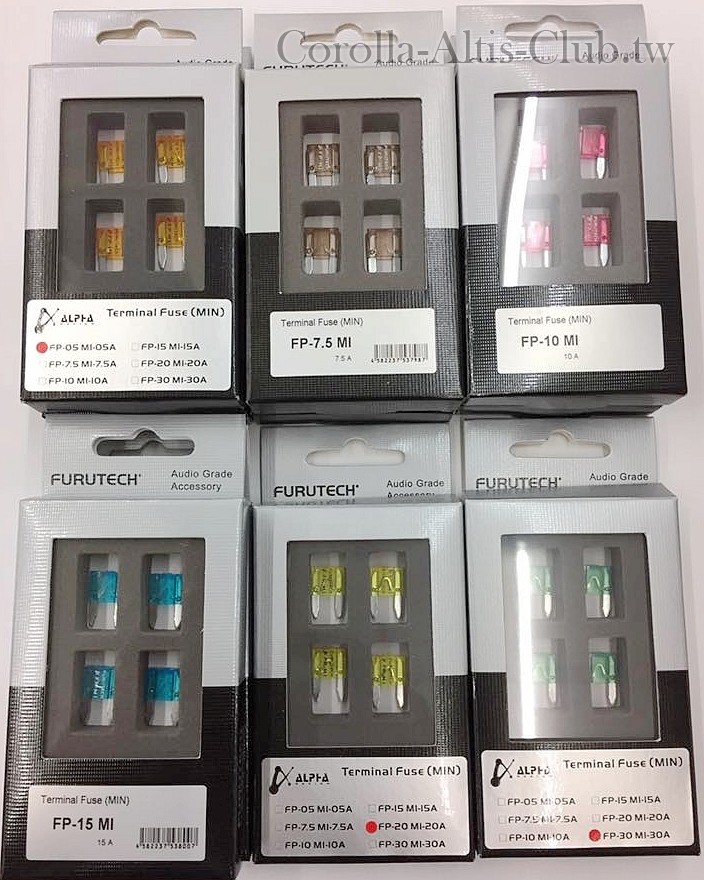

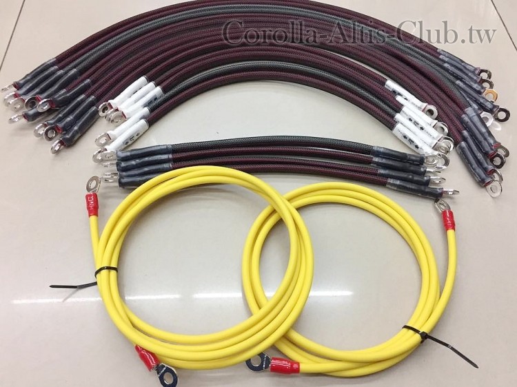

發表於 2018-10-7 04:37 | 顯示全部樓層
我從9代Altis就已經在研究接地線,我車上至少2X點接地,連接至今10餘年
近日我已針對 Toyota Altis 11代 進行測試
更換日本古河保險絲,針對電子油門系統部分,藉由更換超低阻保險絲,降低電子油門延遲反應
日本古河網站:
http://www.furutech.com/2013/02/19/3359/
接地線接點目前只針對引擎、變速箱、電腦部分做強化,其餘接點還在測試當中
接地線材質採用:
OCC 技術 (Ohno Continuous Casting Process 單方向性結晶無氧銅線材技術) 是日本千葉大學大野教授 (Professor Ono) 所研發,可提煉出純度至少4N的純銅線材。日本古河電工 (Furukawa / Furutech) 與 住友 (Sumitomo) 是目前唯一量產 OCC 的2家公司,而古河為確保產品品質,只賣成品不賣材料。
OCC 線材的特色為:單方向結晶或單結晶組成,平均一個結晶長度為125m,是一般無氧銅(OFC) 的50-100倍以上;成本也是無氧銅(OFC) 的8-15倍以上。由於OCC 線材的結晶斷面理論上為零,因此訊號在傳輸過程可以保持完整無耗損。
接地線端子選用日本古河 FP-306(R)
端子特徵
使用非磁性銠鍍厚的α-導體板(1.4 mm / 1.5mm)並使用FURUTECHα(Alpha)工藝進行處理,以最大限度地減少傳輸損耗。規格
FP-306(R)
·環尺寸:外部16.5 mm X內部8.0 mm
·總長度:34 mm。
·最大線規:8 AWG
臉書請收尋:超導接地線-技術交流站
