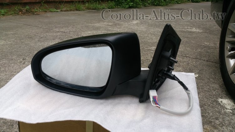

請問個位大大們11代Altis後視鏡總成有分幾線的嗎
因為小弟後視鏡總成有受損問原廠一邊要三千多好貴
所以打給殺肉場問他說叫我看是幾線的真的不知道怎麼看
請知道的大大嗎幫忙

 樓主| 發表於 2015-5-25 23:52 | 顯示全部樓層
感謝剛已經把車拆掉看了總共有七條沒加我多裝的定位燈的線。

發表於 2015-5-25 15:08 | 顯示全部樓層
本帖最後由 vectra59310 於 2015-5-25 15:28 編輯
後視鏡拆掉,看插頭有幾條電線,插頭應該都藏在門板上方黑色3角型內飾版內,要拆開,找一找吧!後視鏡不外乎分3種:1可調整鏡面但不可電動折,2鏡面可調整也可電動折,3就是鏡面可調整,可電動折又可除霧,還有一種最陽春,就是鏡面手調,沒電動折要手動折
發表於 2015-5-25 15:27 | 顯示全部樓層
要看幾線的話,可以從車門前上方之高音喇叭之處下手,那個較好拆!

 樓主| 發表於 2015-5-25 17:11 | 顯示全部樓層
vectra59310 發表於 2015-5-25 15:08
後視鏡拆掉,看插頭有幾條電線,插頭應該都藏在門板上方黑色3角型內飾版內,要拆開,找一找吧!後視鏡不外乎 ...
我的是二那是幾條呢

發表於 2015-5-25 19:44 | 顯示全部樓層
本帖最後由 vectra59310 於 2015-5-25 19:47 編輯
2的話應該是5p(5條),建議還是拆出來確認,
