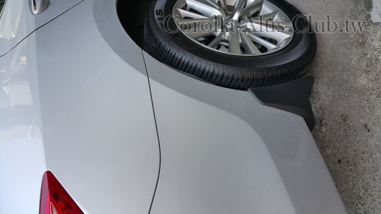

發表於 2015-6-2 01:32 | 顯示全部樓層
本帖最後由 play-789 於 2015-6-2 10:16 編輯
塑膠件跟金屬件的烤漆的確會有色差,但要很仔細才能看出。
但樓主是金屬件對金屬件的烤漆比較,色差太嚴重了!有問過待過原廠的朋友,烤漆烤得好不好,烤漆師父是最大的關鍵!
色差主要是因為一定的漆量假設只能噴10台車,再下一批10台車的漆就要調新漆,
變成前10台車跟後10台車就可能出現色差,只是這種色差一般人不易看出。
訊息有誤請指教。
