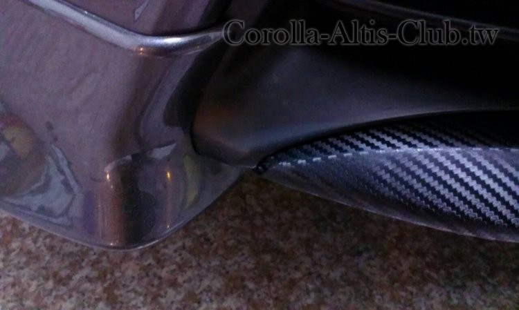

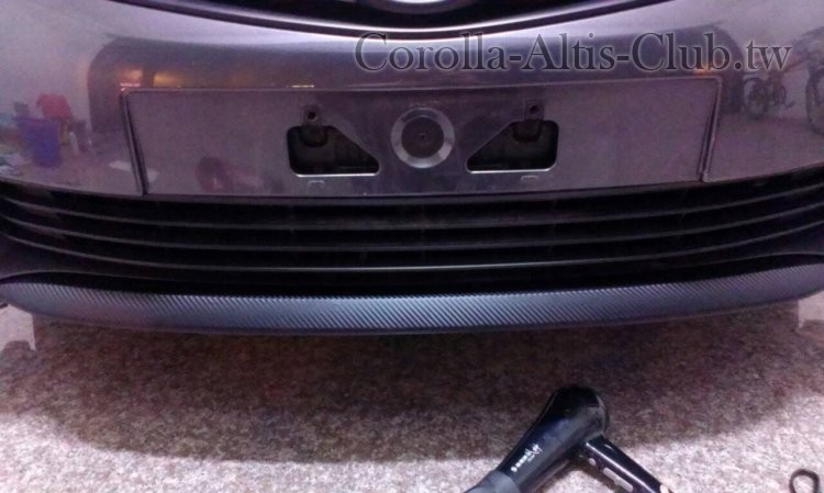

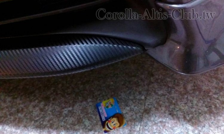

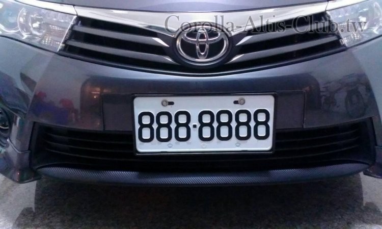

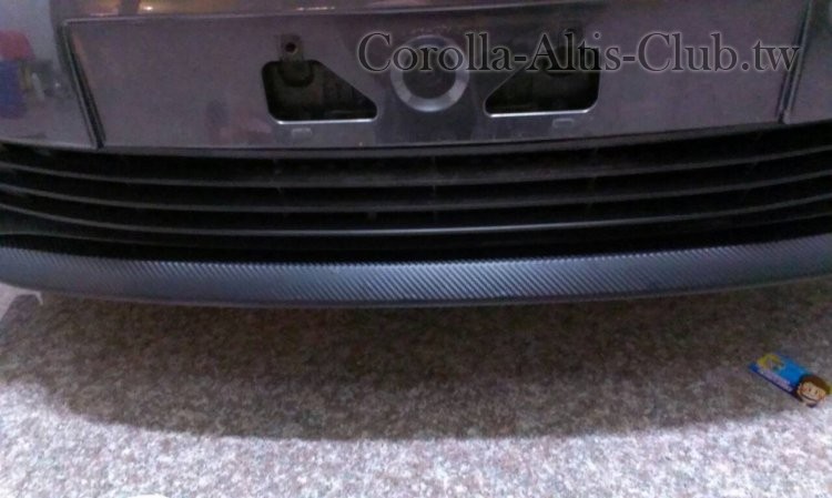

小弟我第一次貼,貼得不好看  請多指教
材料:3D卡夢貼 1捲(90*150)
         刮板 1隻 (沒有刮板可以用電話卡)
         吹風機or熱風槍
         剪刀 美工刀
         噴霧罐          泡泡水(沙拉脫水)(比例一小滴就夠了)
施工時間大概30-60分(我抓有空檔的時間慢慢弄)
沒有拆定風翼下來 直接貼 (因為看鎖點太麻煩 怕拆下來裝不回去)
先裁差不多大小
把車牌拔掉比較好施工 先貼個大概 慢慢修
左右兩側沒有拉得很漂亮
用吹風機跟刮板慢慢刮出泡泡

 樓主| 發表於 2015-6-1 23:06 | 顯示全部樓層
感謝
因為想說第一次貼 買便宜沒牌子的3D來貼就好 感覺比較不透氣 而且加熱軟得很快
一旦軟了定型角度就不好拉了
