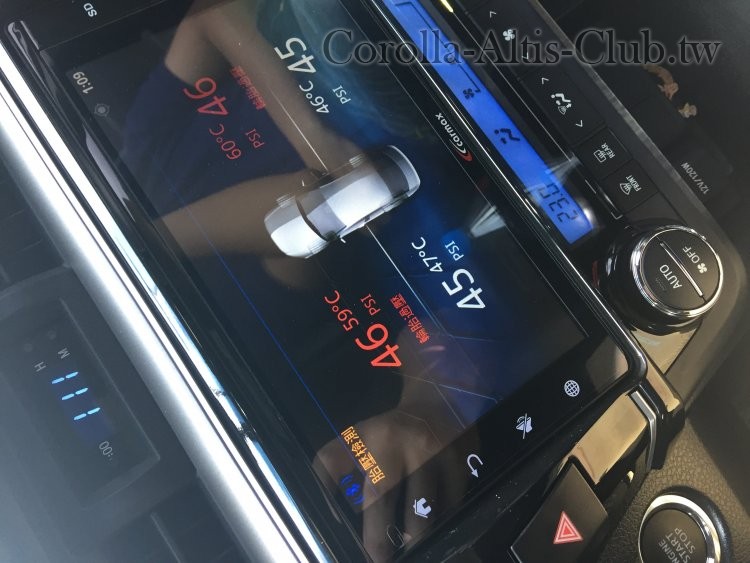

發表於 2015-6-24 19:09 | 顯示全部樓層 |閱讀模式
開一趟中橫.....!有什麼要注意的嗎?原廠胎!

發表於 2015-6-24 21:21 | 顯示全部樓層
冷胎36沒關係啦,
有的Toyota  原廠冷胎都幫我們打到38,40 psi
766
4133
4133
發表於 2015-6-24 20:07 | 顯示全部樓層
胎壓太高, 應該打少一點, 我個人都打34PSI左右
另外胎溫高只是個警示, 只要沒破洞漏風, 路邊休息冷卻一下就可以了!

發表於 2015-6-24 19:39 | 顯示全部樓層
你胎太高了吧

發表於 2015-6-24 20:20 | 顯示全部樓層
胎溫高是不是一直踩煞車造成的....

發表於 2015-6-24 20:36 | 顯示全部樓層
mpspplkk 發表於 2015-6-24 20:20
胎溫高是不是一直踩煞車造成的....
沒有直接的關係喔,像現在大熱天地面很容易都超過50度的柏油路~晚上還會冒煙~冷胎打32-34

 樓主| 發表於 2015-6-24 20:58 | 顯示全部樓層
感謝!所以冷胎壓36的話。 我現在自己漏氣就可以了吧!

發表於 2015-6-24 21:13 | 顯示全部樓層
maxshun 發表於 2015-6-24 20:58
冷胎36太高喔
發表於 2015-6-24 21:27 | 顯示全部樓層
冷胎壓34~35最適宜,打超過36-38的話,原本就很吵的胎噪因劇烈跳動會更大聲!自己漏氣是可以,但是準確的胎壓卻不好拿捏吧!
