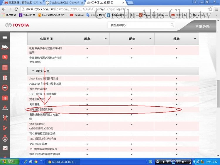

發表於 2015-7-11 18:40 | 顯示全部樓層
X尊爵版,雖有頭尾燈自動關閉系統(注意是關閉,沒有自動開啟),
是沒有光感應啟閉頭尾燈功能喔
