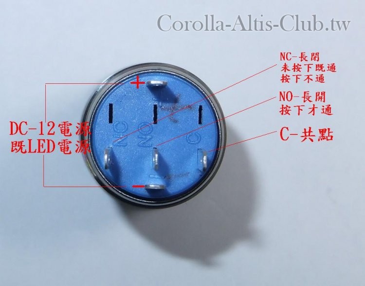

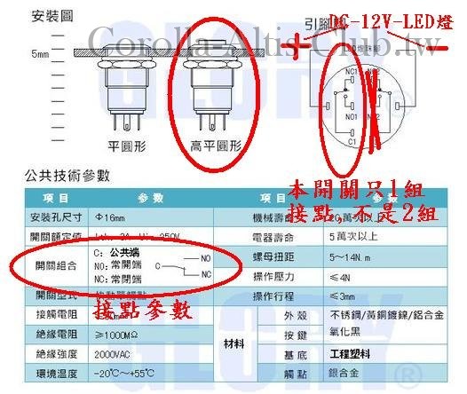

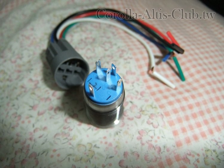

16mm天使眼的參數,若有想DIY第二中控開關可參考︰
第二中控鎖接線請參考︰本論壇的連結︰
http://civic-9-club.tw/forum.php?mod=viewthread&tid=9107&highlight=%E7%AC%AC%E4%BA%8C%E4%B8%AD%E6%8E%A7

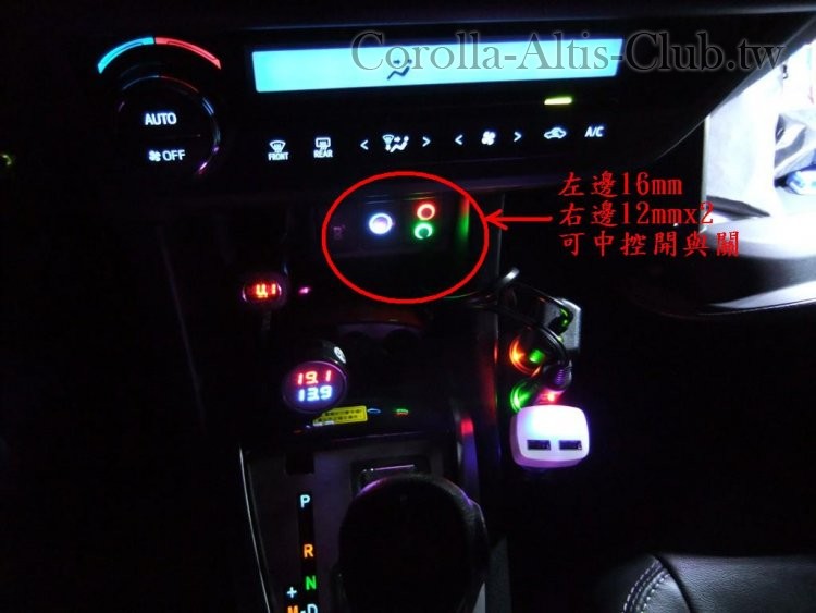

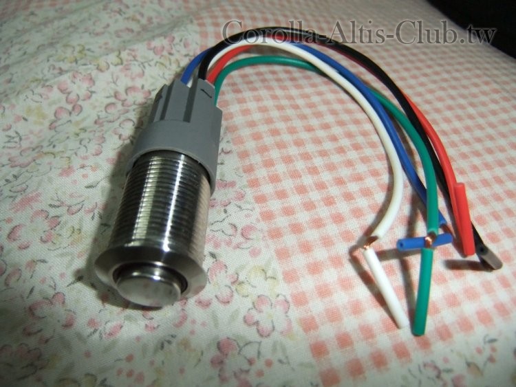

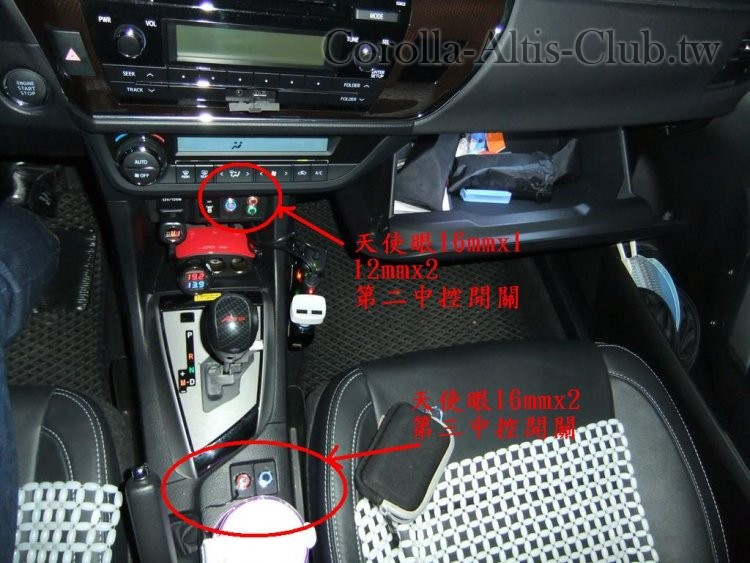

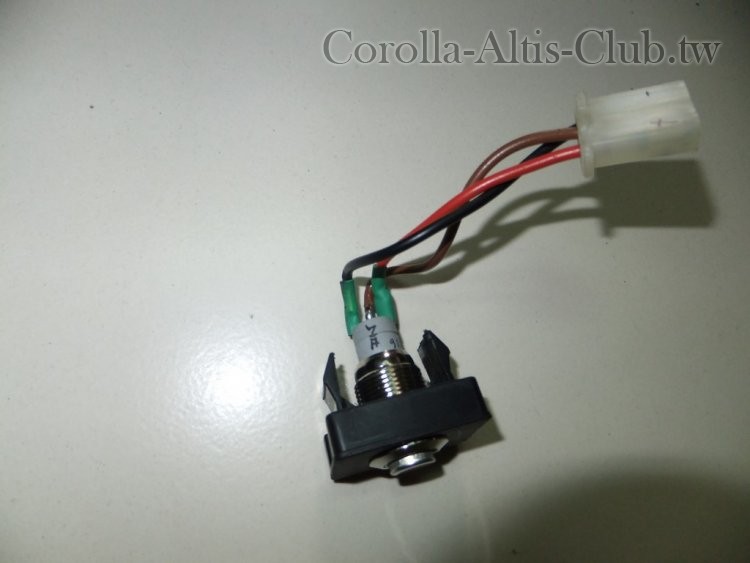

發表於 2015-7-13 22:26 | 顯示全部樓層
天使眼開關12mm及16mm皆可安裝;12mm可同時裝2個,1個蓋板需挖2個洞;開鎖及鎖門,
16mm1個蓋板只能裝1個;X天及X摩皆有賣,收尋︰天使眼 16mm,就有多人在賣!

為避免有廣告嫌疑,已PM我原購買的網址。及本論壇之前安裝第二中控接線的文章,請您參考!謝謝!
