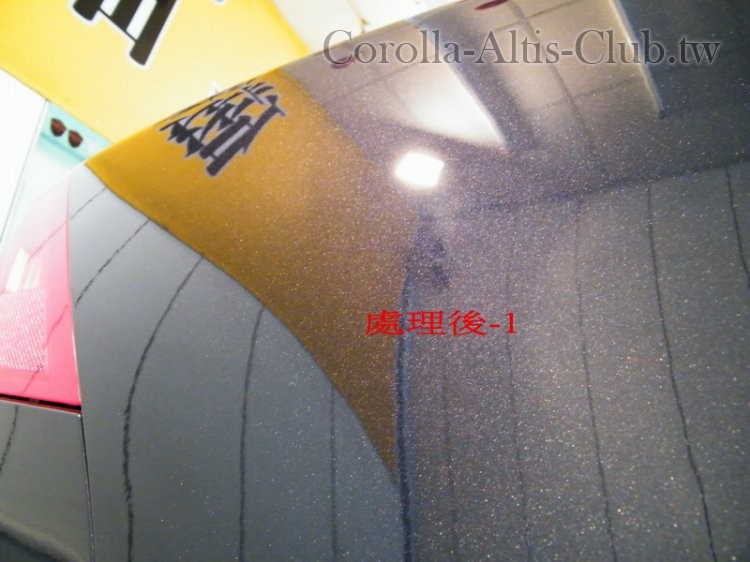

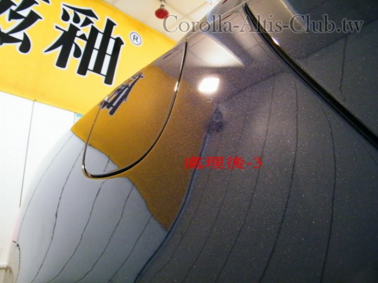

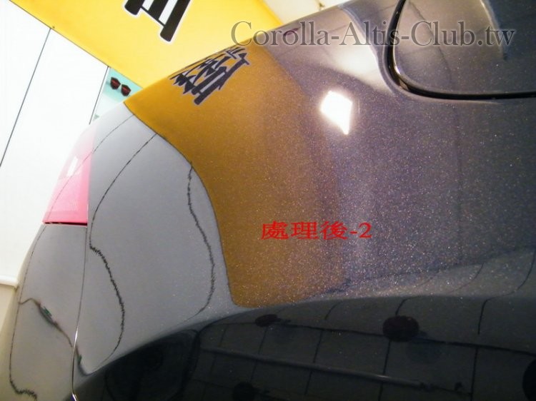

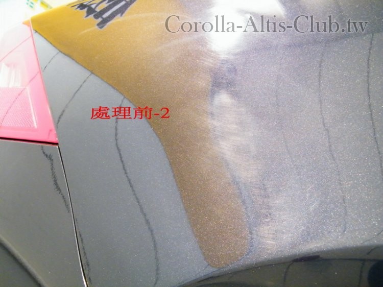

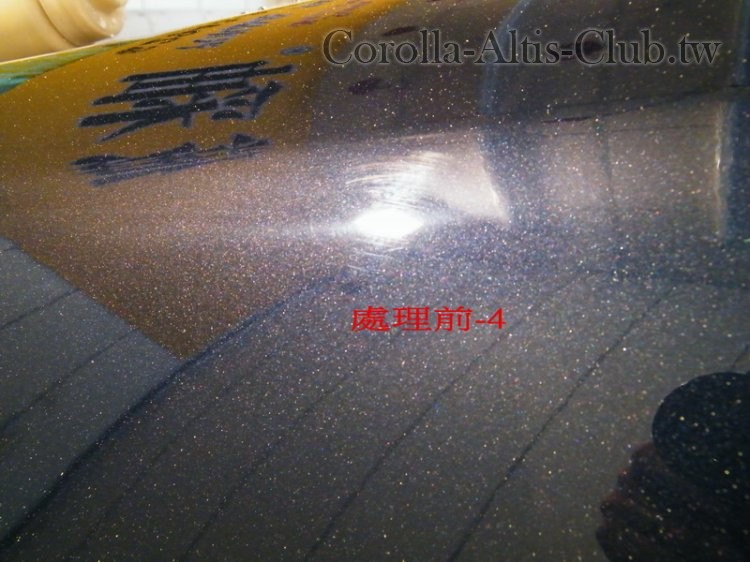

照片是今日處理的車子,可看到處理前的車漆狀況真的慘不忍睹
這些就是烤漆完成後通常都會有的情況,這不是烤漆廠或烤漆師傅偷工減料
而是術業有專攻,烤漆師傅專門處理粗的,我們專門處理細的
當我們處理過之後車漆終於回復到原本細緻能當鏡子的狀態
很慘耶!!
剛烤好的車漆被摧殘成這個樣子,接下來就交給我們囉!!
處理過後回復到與鏡子相同的漆面,車主看了樂開懷
