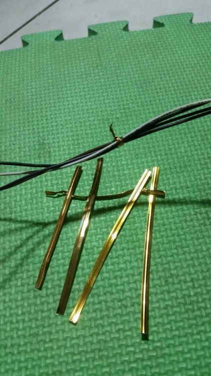

束線:麵包店包塑膠袋用束線少許

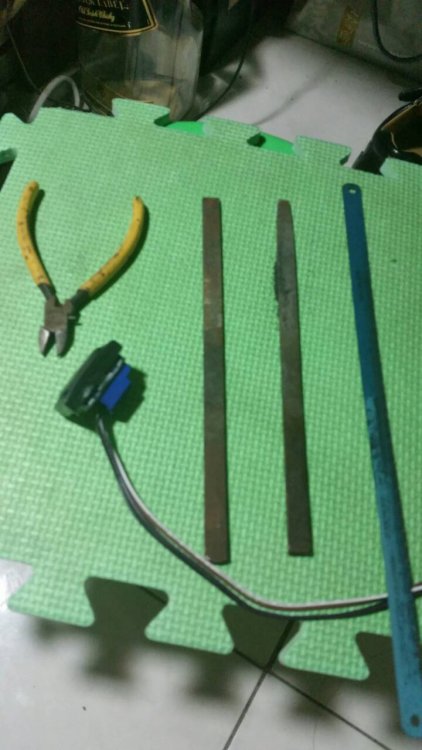

二、工具: 001-2.jpg
鋼鋸鋸鈑(小)一支
平板挫刀(小)二支
斜口鉗(小)一支
三、施工人數:一人施工兼拍照

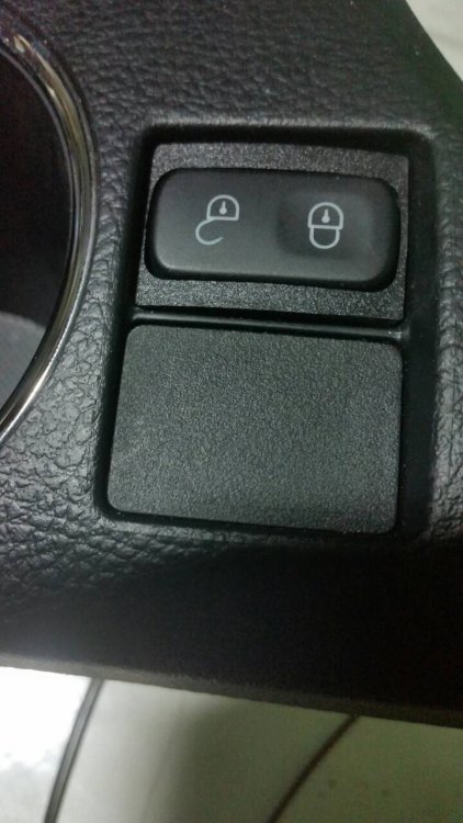

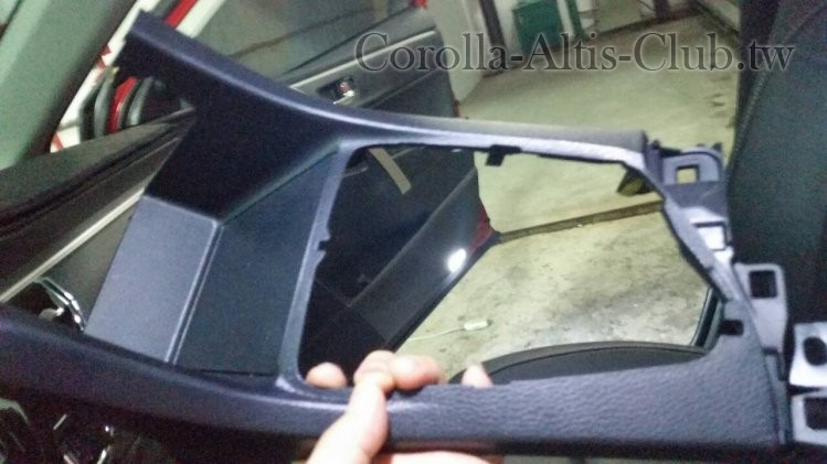

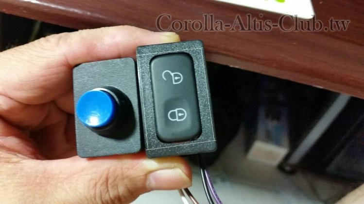

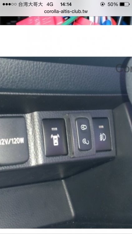

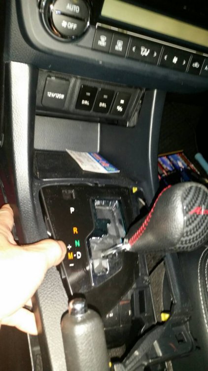

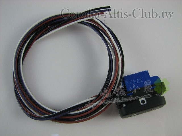

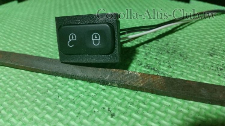

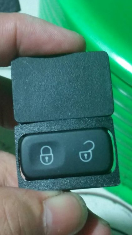

這個就是主角「第二中控開關」 001.jpg ,這次買的開關是已粘好開孔的底板,和原廠的預留孔的板子差距還蠻大的 002.jpg ,如果參照「豆儒大」做法,這對要求完美主的阿飛而言,是不能接受的,太凸出了 001-1豆儒大的裝法.jpg 。在詳細的反覆觀察與比較之下,得之在比對原廠的板子大小後,可以把多餘的地方除掉後(已在開關上畫好白色的裁切線了),應該就可以塞進預留孔內了。首先要把置杯架先拆下來,拆這個很容易。但要先拆排檔座飾板,就是先拆飾板器插入靠近置杯架這邊的縫隙,往上輕輕翹一下飾板就開了,再延著二邊周圍翹一下,再抓住飾板往後抽一下,就可以完全拆離排檔底座了,但要記得檔要打在空檔喔,才能將飾板往上拿起來。那置杯架的拆法:用兩手直接抓住置杯的邊邊,再稍微用點力往上拉,就可以把置杯架拿起來,但要注意有小夜燈的車款,置杯架的底下有線組,要記得拔除喔!將置杯架整個底座拿下來,準備和第二中控開關來個親密的接觸。

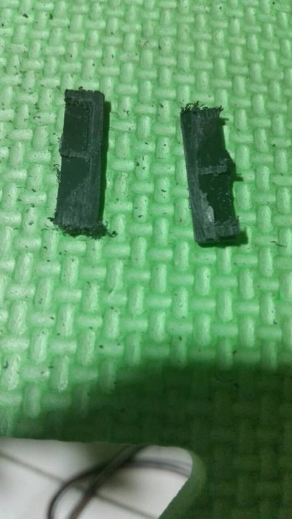

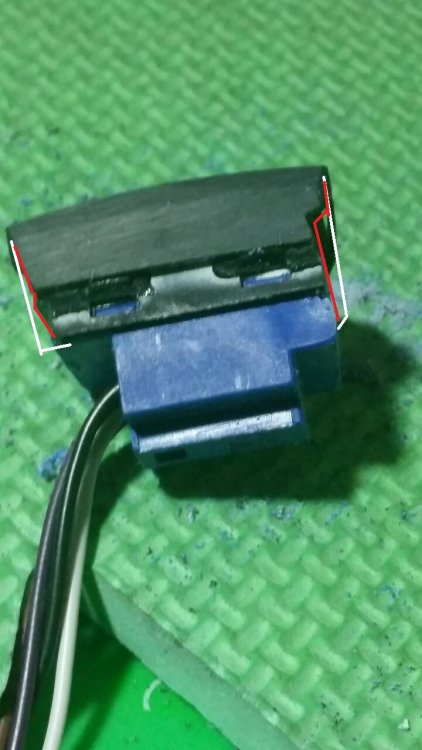

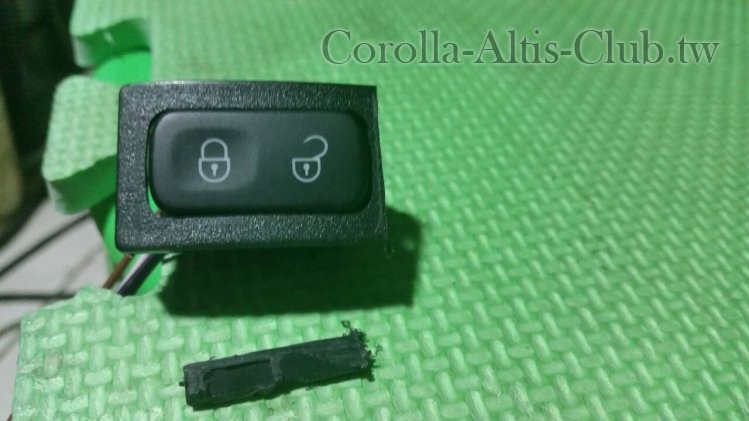

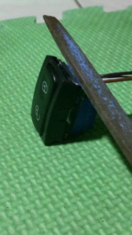

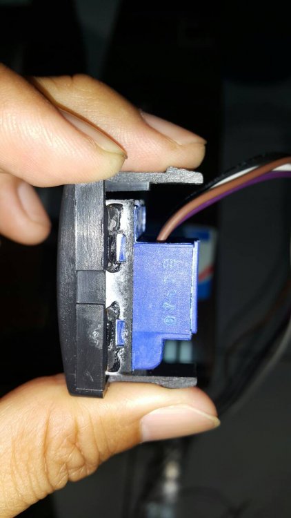

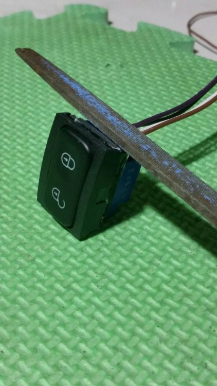

這是開關上的兩支卡榫 002-C大的展示圖.jpg 用斜口鉗剪掉,再來就是用鋼鋸延著開關面板的上、下兩條裁切線鋸掉多餘的面板 003.jpg ,這是用鋼鋸鋸下來多餘的二塊面板 004.jpg ,因為面板左、右兩邊的裁切線較靠近邊邊約1mm,故不能用鋸的,只能用挫刀,慢慢的磨掉。阿飛磨的方法:是反過來磨, 005.jpg 平板挫刀當底磨石,開關在上面來回移動,這樣慢慢磨出來的效果,容易磨出平整的邊邊,也較不會累。但是這樣的磨法,要花較多的時間,因為左右二個邊邊要同時磨,而且邊磨還要邊比對原廠的面板大小 005-1.jpg 。待磨至和原廠板子大小一致時,就表示可以在置杯架底座塞塞看,是否塞得進去預留孔內位子。試塞之後才知道,預留孔的溝槽是有斜度的,不是直向的,且兩端還不是對稱的,故還需加以修磨開關的弧度來遷就預留孔弧度溝槽,這個修磨就是需要點技巧和耐心,試裝、再修 005-2.jpg ,試裝、再修 005-3.jpg ,重覆的次數更多,直到可以完全的塞入為止,照片中白色線為原來的尺寸,紅色線是修磨後的尺寸 006.jpg 因為開關的結構和預留孔內,上、下兩端的斜溝槽,不是對稱的,故修磨的角度是有差異的。這是塞入經過不斷修磨後的開關完成圖 007.jpg 007-1.jpg ,各位車友您覺得如何?
再經過幾次的修磨後,可以直接塞入預孔內卡住,不必再粘3M背膠或點快乾膠。

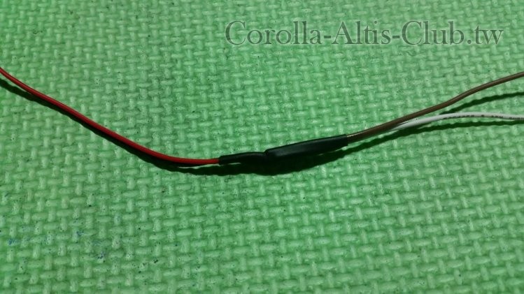

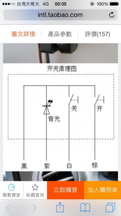

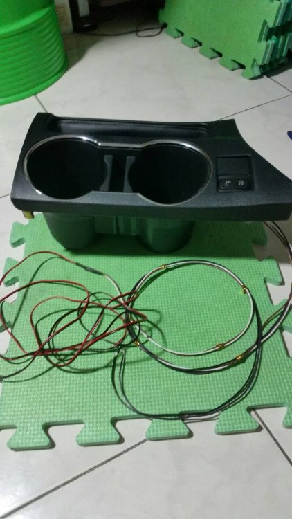

這是開關的線材接線圖解 007-2.jpg ,車友的安裝實例經驗,控制線組不夠長,需接延長線支應。這是開關的白、棕線材,接了USB線的控制線組 008.jpg ,連接處是用了二層的熱縮套管加以保護,再用束線以每隔10公分的距離整線挷好固定 008-1.jpg ,這個就是完工後的中控開關部分組 008-2.jpg ,左邊是接了延長線的控制線組。

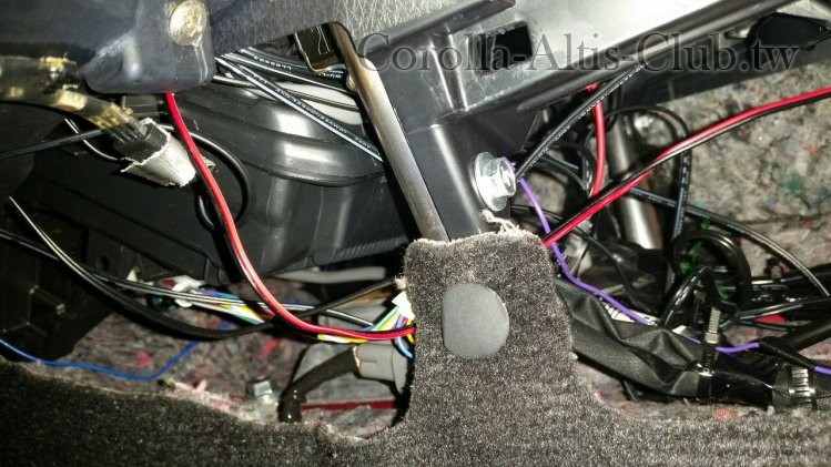

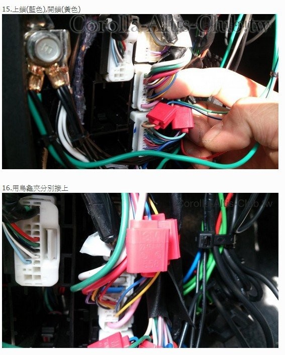

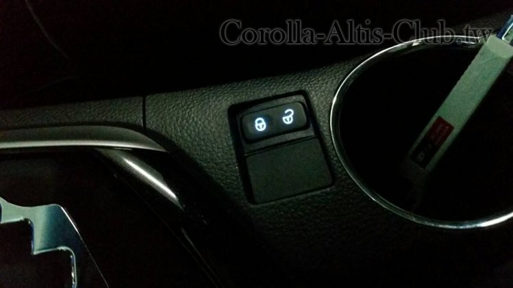

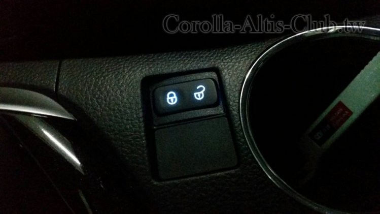

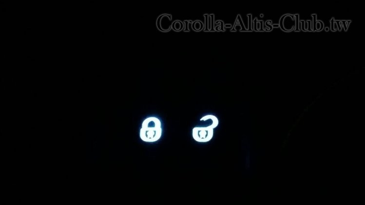

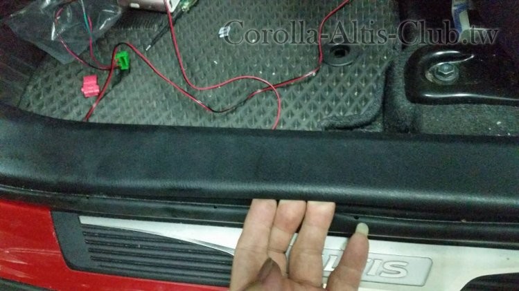

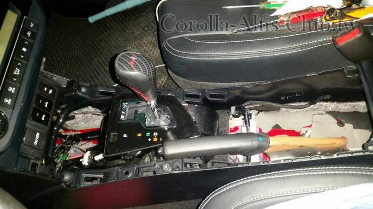

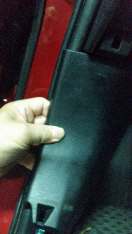

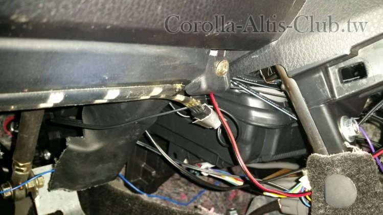

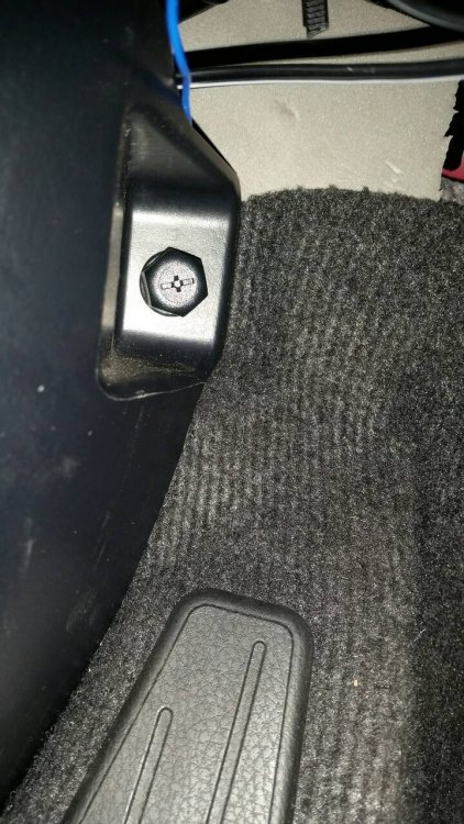

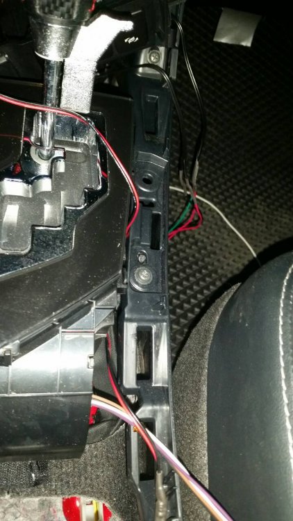

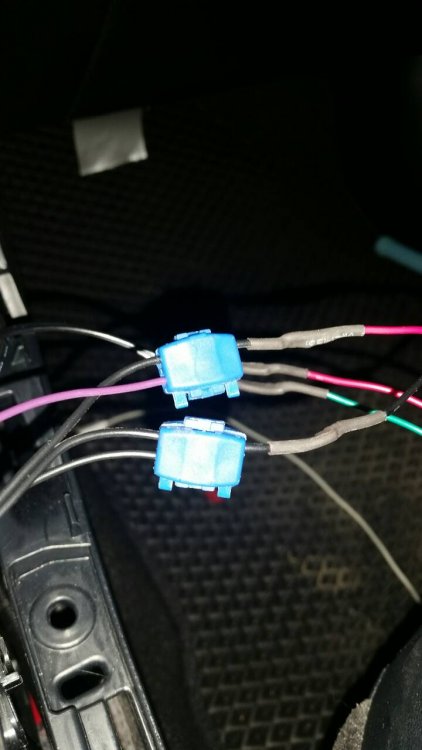

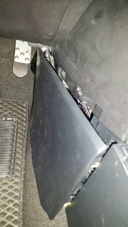

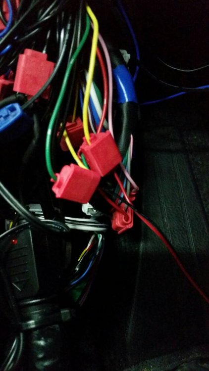

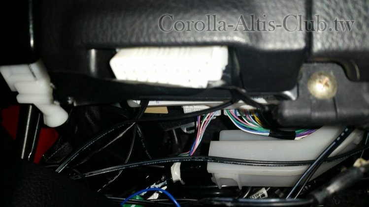

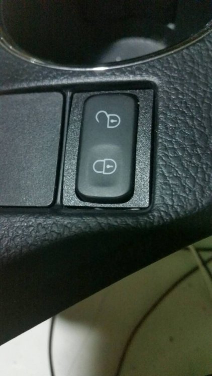

接下來就是裝回車上,將排檔底拆下來,就直接用雙手抓住兩邊 009.jpg 009-2.jpg ,往上用點力拉一下就開了 009-3.jpg ,也是將底座往後抽離 009-4.jpg 、往上拿出來即可 009-6.jpg ,完全拆除物件的樣子 009-5.jpg 。將開關的線組由排檔底座的右邊底下穿進去 010.jpg ,再由上方拉出來。開關背景的LED燈的電源,阿飛點菸器旁邊有加裝類原廠的DRL開關,就已有預留了永久電源的線組,所以就直接用螃蠏夾夾住即可 010-1.jpg 。油門踏板旁邊的飾板要拆下來 011.jpg ,再將接了延長線的開關控制線,穿過這裡到 011-1.jpg 中控臺下方的底板右邊螺絲處 011-2.jpg ,將紅、黑線組穿過底板到左邊的螺絲處出來 011-3.jpg 。拆下門檻護板 012.jpg ,再與門檻護板連接的角落飾板,先拆飾板右邊的塑膠螺絲 012-1.jpg ,再掰開飾板就可拿下來了 012-2.jpg 參考「豆儒大第二中控開關」的控制線組接法, 012-3-豆儒大配線圖.jpg ,找到黃、藍線控制線組,並用螃蠏夾夾好 012-4.jpg ,先試試看開關的動作是否正常、背景燈光是否有亮,如果不對,就表示接反了(阿飛第一次就接反了),線組交換重接即可,待一切動作都正常後,就開始回裝物件就OK了,以下幾張是完工照片 013.jpg 013-1.jpg 013-2.jpg ,圖片不容易看出美感,實體上冰藍色的燈光是超美的。

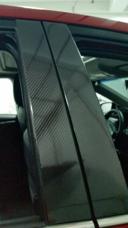

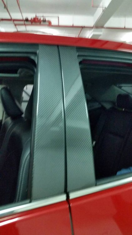

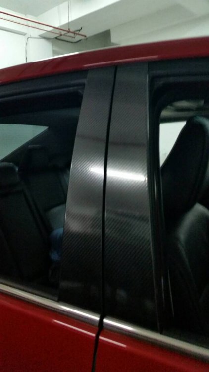

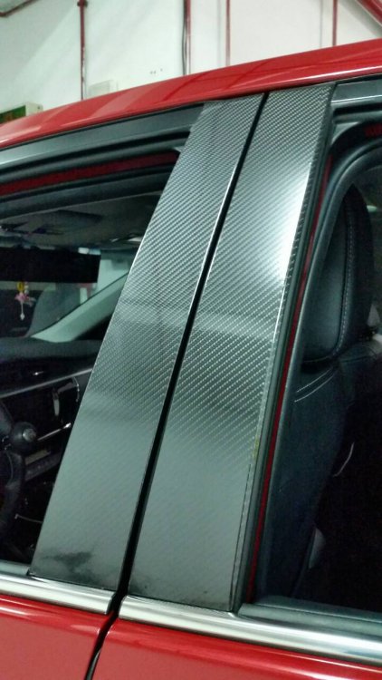

2.B柱包膜:這次包膜較簡單、容易,都是平面、直線,要注意的是邊緣的收邊,其他的就沒什麼問題了 192841.jpg 192842.jpg 192839.jpg 192840.jpg

發表於 2015-8-9 07:32 | 顯示全部樓層
用手機拍或相機拍這種需要正確顏色的東西時(如:中控鎖冰藍色)若白平衡可以選則選5000K或是直接日光模式(畫一個太陽的圖示),可以較容易拍出來
