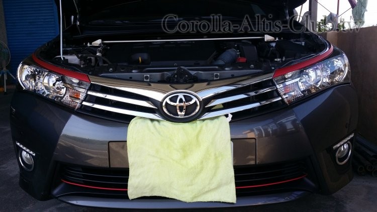

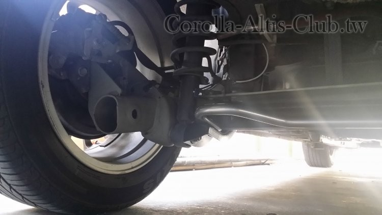

因個人比較不會文字敘述,請見諒!
本人從買車一年多到現在從未對車激烈的操控和大腳踩油門,而轉速都落在1~2千轉,所以對車子比較沒有如車友所說的一些高速行駛中偏移或在時速50~60過彎的感受,已目前安裝stage1+2是感受不到的,但我以安全性考量下安裝,是因為我相信apple大所說的在發生緊急事故時,能作出極限閃避的危險而不打滑,降低或減少失控的機率,以保障我的生命安全是值得安裝的。 20150810_153335.jpg 20150811_152402.jpg 20150811_152350.jpg

我始終搞不懂
1.很有道理 強化前輪懸吊互動的剛性(我裝了)
那2勒  後輪懸吊不是固定在那根很粗的大樑上嗎 重複裝一根細細的支撐 效果在哪?
外行人 請指導 謝謝.

那根大樑(拖曳臂)看似很粗壯不會變形,但其實當避震器作動時還是有一定程度變形。
裝那根細細的防傾桿簡單說就是減少拖曳臂的變形量,
特別是過彎時可以儘量維持兩個後輪的camber角,維持車輛的循跡性。
發表於 2015-8-13 15:31 | 顯示全部樓層
hankshieh 發表於 2015-8-11 14:46
那根粗粗的大樑只是假象
別以為看起來粗粗的就很厲害
要抑制變形還是要靠裡面那根細細的防傾桿
是的
原廠裡面就有一根細細的防傾桿了
我們再加裝一根
可以再強化防傾的能力
改善車身動態
減少轉向不足也就是推頭的狀況
詳細介紹請見
AOC安全性提升套件Stage 2後下防傾桿
