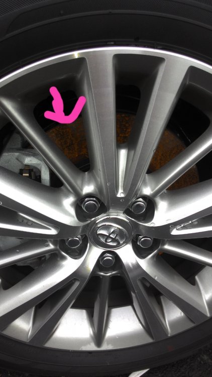

請問各位喔!箭頭指的那個看起來生鏽的樣子,是正常的嗎?

鐵金屬表面沒有處理過當然會生鏽!

正常的.下雨後太久沒開就會這樣了

正常  開出去跑一跑  踩踩煞車就磨掉了   我下雨天後  一定開出去跑一跑 就是避免這種現象

自行洗完車沒開,放置隔天就會產生此現象,早上開出去下班回家發現輪圈內徑超多黑色粉塵,感覺粉不舒服,沒辦法喜歡愛車乾淨的人無法改變的潔癖。

鉄生銹就是氧化
遇到水生銹是正常的化學反應

正常。 也可能車子幾天沒開又曝在下雨天外面‧ 也會這現象‧

十l,正常的~免緊張

這是鑄鐵碟盤的正常現象.換碳纖維陶瓷碟盤就可改善了..

正常  別在意
