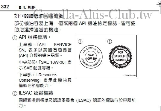

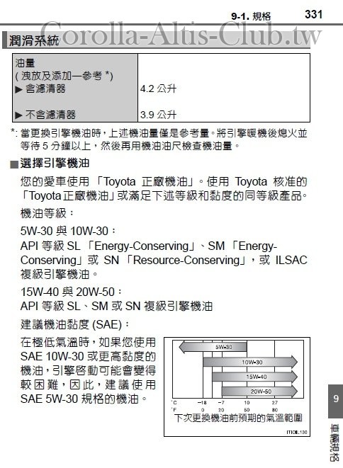

1.換機油材料:機油 4.0公升、機油芯、墊片。(都可自備)
多趴文 如果對機油不了解的話,就照說明書的規格自己找吧,不然就用A大推薦的也行啦。
