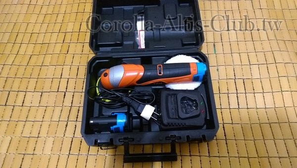

開箱..共5檔可達3000轉..所搭配是4吋盤/綿..個人使用經驗,不建議改大
可加裝精密型電鑽頭轉換器搭配美光 G3500 變身GA
心得,有誤請大大們的建言.

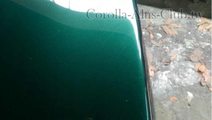

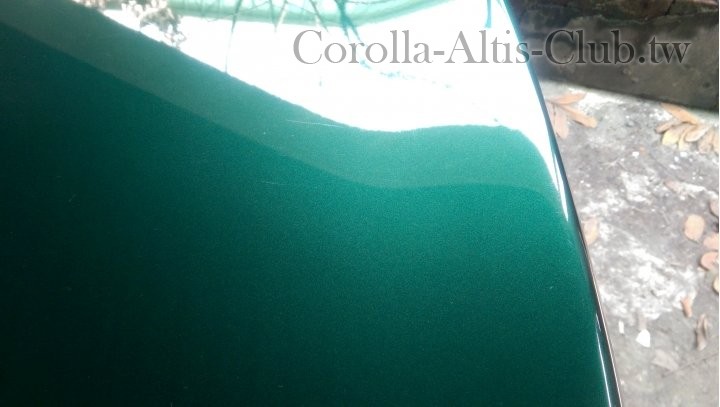

附上實驗品 lexus 拋光劑用太多的成果..
RO 試驗心得:
1.拋光時綿的尺吋減2..就是試拋時點上研磨劑的數目(半個一元大小),後視情況調整
2.別重壓
3.別停留在同一點
4.準備噴霧瓶,必要時噴一下降低漆面溫度
拋光前:
拋光後: 黃綿 + CARPRO FIXER --> 轉接 G3500 +黃綿+ M82 +
別人的車第一次試拋,不敢用羊毛,沒打光,沒能比較出太陽紋消失的狀況 (有脫酯確認)
刮痕淡化不少..(這車是硬漆,手拋根本要命).
這機子不建議用太久,會發熱..適時的休息也讓自己休息一下

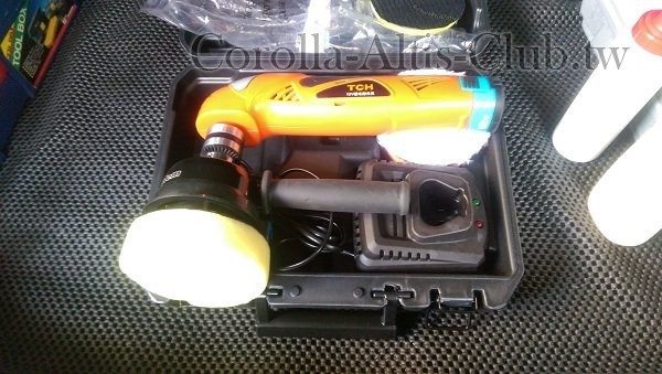

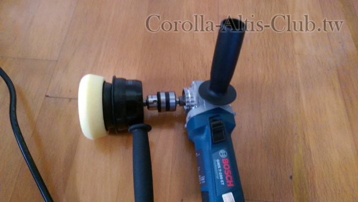

同場加映 BOSCH GWS7-100ET (注意只有 ET 才能調轉速) + 精密 M10 轉換 + G3500
那把鋰電 RO 機一樣可以這麼做..轉換器需為精密型不然會抖抖抖

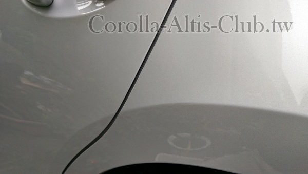

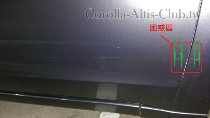

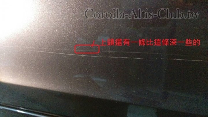

接著是幫同事的忙拋掉深刮痕..其中有一條太下面,後來有車友提供方法,但沒機會試驗中.
BA 4吋強拋羊毛綿盤及猛男FG400 拋光公司同事不小心去刮到車牌
的深刮痕..一共有三條但有一條處理時忘了先拍..處理掉兩條,剩最底下那條最深又最難抓RO的
處理前..
BA 4吋強拋羊毛綿盤及猛男FG400 粗拋 --》充電式DA + 黃綿 + 美克拉 M82 細拋 處理後

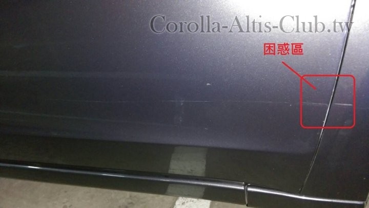

困惑區車友提供了對應的方法..
用棉的上緣大約四分之一面積跟漆面接觸,由上往下移動,到下面後棉離開板金,再從上面往下移動,反覆這樣做就可以了
心得...強拋還是毛盤好用..上次拋 LEXUS 用綿盤只能去掉太陽紋和淺刮痕..

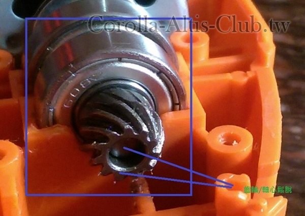

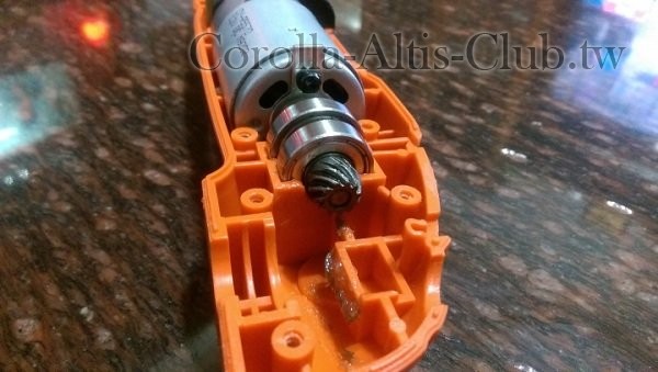

有關傘狀齒輪加強的部份也一併PO.
齒輪組鬆脫問題經過兩天的耐衝擊金屬用瞬間膠的固化時間,
今日組裝測試,又回到了一開始使用的有力感..拋了一個小時也沒再鬆脫)
先把鬆脫的情況和解決方式PO,建議 DIY 想用這把的也需買幾個料件備用.
鬆脫狀況:

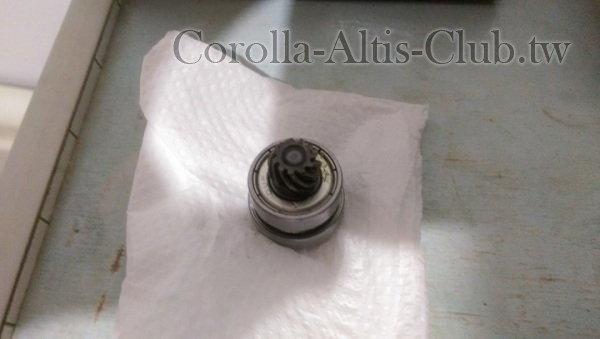

黏合後等待耐衝擊金屬瞬間膠狀況: 因會滲一些油下來..底下要放衛生紙吸收(完全固化要48小時)
合體:
準備工具 :
1. 耐衝擊金屬瞬間膠
2. 膠槌一把
3. 乒乓球拍一把或木板一片
4. 酒精
5. 粗的砂紙
6. 黃油
步驟:
1. 我的狀況是齒輪已經可以徒手拉出,所以就先用酒精好好清潔及脫酯要黏合的區塊(軸心和齒輪內圈)
2. 用砂紙製作一些黏合區的小刮痕,增加黏合度
3. 在齒輪內圈滴..一滴耐衝擊金屬瞬間膠(說明是一滴可黏合2x2cm 大小的區塊)別流到培林區..那裡要能活動
4. 組合,因為此狀況其精密度仍可能是 1條不到的間隙,就算只有一滴膠也是會卡在中間.
5. 木板墊在齒輪上,膠槌敲下去.完工
6. 在軸心和齒輪的接合區再滴上一小滴加強..放置兩天,組裝回去黃油補一補
(後面拿到的我都會加強此區域)

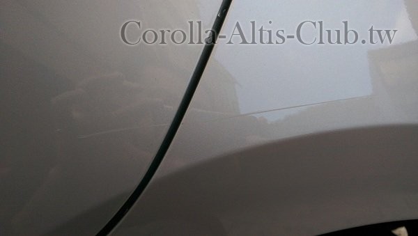

 樓主| 發表於 2015-10-10 18:35 | 顯示全部樓層
本帖最後由 ujm 於 2015-10-12 12:33 編輯
最近諸事不順,連汽車也受波及...囧
一下後保被撞,一下前保被鄰居的路障卡到.
上週更被刮..從深度來看是偏向惡意型..淚
上週下雨,留到本週處理..這次就不水砂了..
鋰電RO+一般長羊毛+(發現當天用的是M100 故更正) 用了過了6次左右.--> 黃綿+M100 --> 最後裝上G3500-->黃綿+M82
刮痕其實還有一點,拜銀色車種所賜..一公尺無視大法合格..XD
