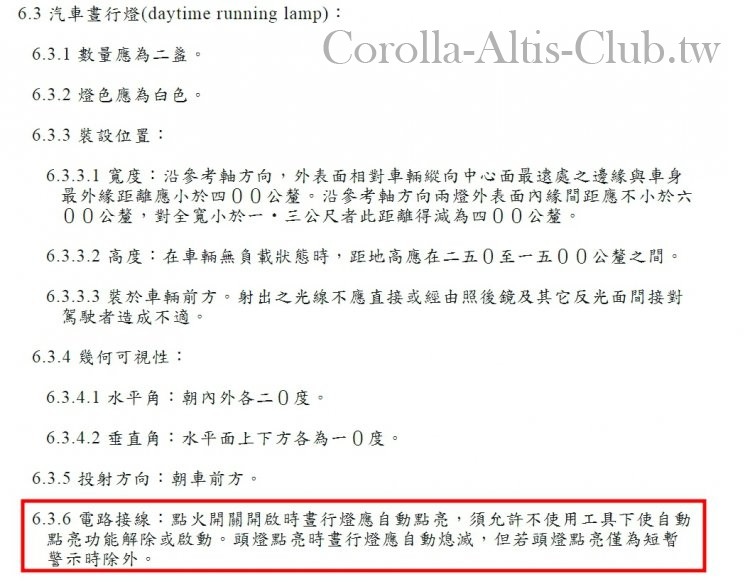

各位車友
今天回原廠更換日行燈(因為之前的有起霧)
原廠技師幫我安裝完之後
卻告知我說 為了因應驗車法規,日行燈需要在開啟大小燈時要關起來才可以符合規定
我去查了一下法規,確實是這樣....
但是 我看路上一堆車子也是開大燈的時候日行燈也是亮著的....
感覺開大燈沒有日行燈,姑且不要說安不安全...光帥感就掉一半了
發表於 2015-9-21 18:28 | 顯示全部樓層
晚上開燈時
日形燈還亮著
對向其實很刺眼
而且確實是違規行為

基本上外面加裝的模組是未開燈全亮, 開小燈減光, 開大燈關閉
不過像我買尊爵雖然也是原廠就有日行燈, 但它是在小燈位置
所以開小燈的話, 它會減光變成小燈使用~~
同樣的, 開大燈也就不衝突, 因為它就是變成小燈的功能而已!
所以你看到一堆ALTIS開大燈還有日行燈亮著, 那是減光變成小燈~
若是外廠加裝, 也建議開小燈要減光, 否則晚上日行燈全亮真的很刺眼~

日 行 燈.... 不就是日間行車用
夜間開大燈時, 就讓他關掉吧

發表於 2015-9-21 23:23 | 顯示全部樓層
樓主 請問你是哪一款的車
我的尊爵 大燈亮起時 日行燈還是亮著(亮度變弱)
原廠不是就這樣設定的嗎? 如今是違規喔.......

發表於 2015-9-22 13:15 | 顯示全部樓層
尊爵版及Z版在夜間時,日行燈減亮來代替小燈,
若違法,要如何裝小燈,是另外再加裝小燈嗎 ?
