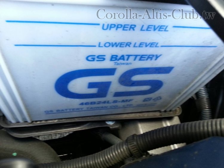

發表於 2015-10-1 15:28 | 顯示全部樓層
新出廠的車種電池都是MF電池,也是最低階的免保養電池,設有平栓加水孔,可半年檢查電瓶水有無流失。常見免保養電池型號為MF、CMF、SMF、MFZ。(Maintain Free為免保養意思)
46B26LS-MF
46B26LS-MF

發表於 2015-10-1 19:50 | 顯示全部樓層
地獄三鼎 發表於 2015-10-1 14:32
電瓶有沒有常充飽電 對於壽命有很大的影響!!
我們的好像是加水式的 所以 水位不足 記得加蒸餾水~?電瓶液?
使用照度稍強的手電筒  由側邊照
