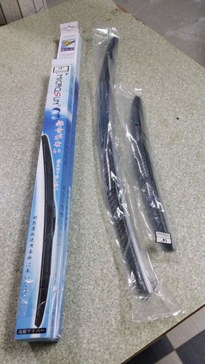

拿人手短 小弟不免在這裡幫他們廣告一下  小太陽專業汽車雨刷!
而我是拿到有5D卡夢浮水印的 刷刷歐! 限量是殘酷的 只有一組!!~
話說不幫車商廣告 未來大會師怎會有東西可以抽獎呢!! 所以再次謝謝贊助商!~

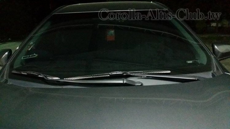

首先直接把原場雨刷給....

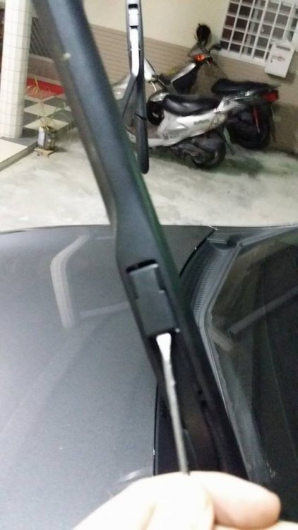

1.用一字 撬開後 整之雨刷往下拉就會下來!

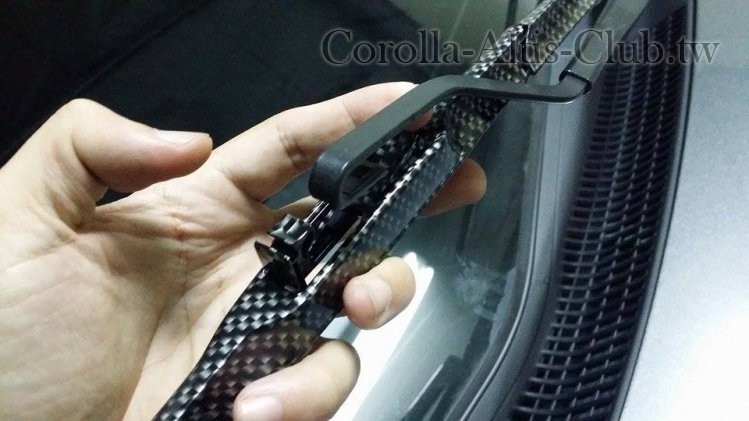

2.新雨刷安裝! 一樣搬開卡進去而已! 應該不難

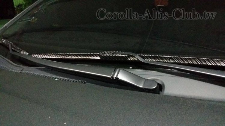

3.完成圖 (個人感覺非常像蛇皮哈哈) 真是害人不淺 害我想連雨刷桿都包5D卡夢 這樣比較一致性
之後有機會再貼吧 目前也沒材料

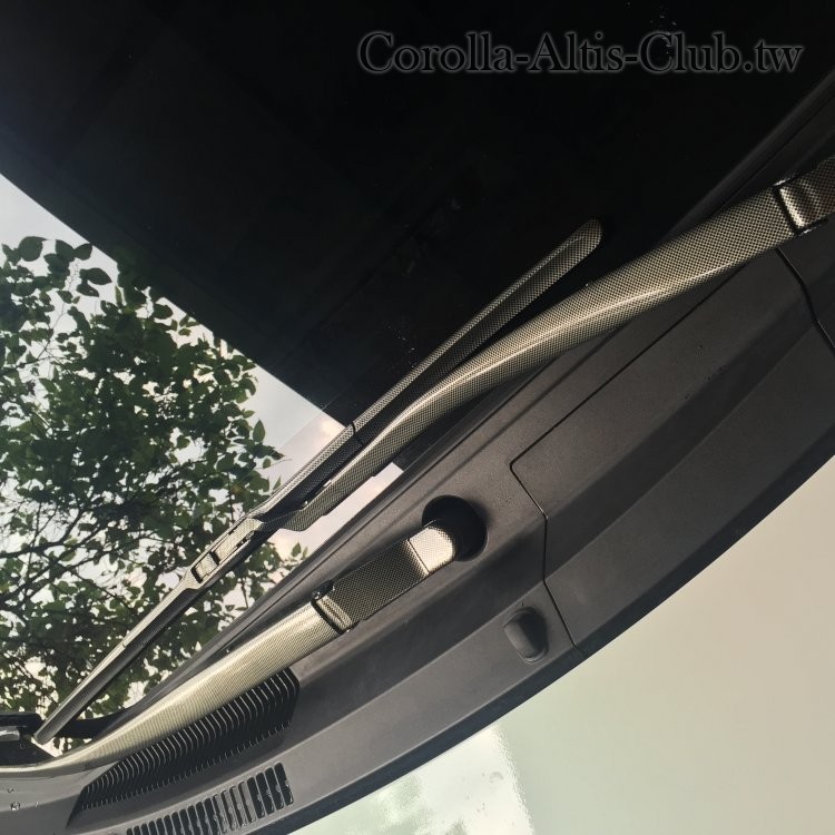

4.再來是大會師送的貼紙 本人覺得非常有質感! 簡單時尚 超愛! 一點都不俗

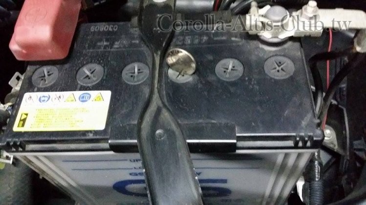

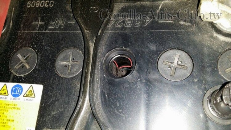

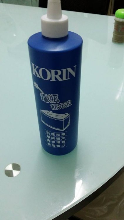

5.由於上禮拜剛2.5萬公里保養 有檢查電瓶發現水位有低下! 原廠技師加水收費要60元
小弟我非常的節儉 所以就自己回來處理 首先賣場都買得到的電瓶液! 一罐15~30元不等
我買15元的@@~ 隨意辣
6.之後打開引擎蓋 用10元硬幣就可以轉開蓋子
7.打開後檢查水位 帶著手電筒照會看得比較清楚優!~
水位大概加到 我用紅色線畫的黑色塑膠那邊以下 不要超過黑色那里為主
不要過多 避免晃動時會溢出 傷害到其他零件!
加水式的電瓶 要記得檢查加水毆會比較耐用! 別平常都不保養 壞了才嫌爛!
注意: 電瓶液 是化學物 所以在加的時候請小心 不要弄到身體!弄到趕快沖水 有漏出來趕快用布擦掉!
注:加水 是加電瓶液或者蒸餾水  亂加自來水或者礦泉水是不好的會傷到裡面的板件!
