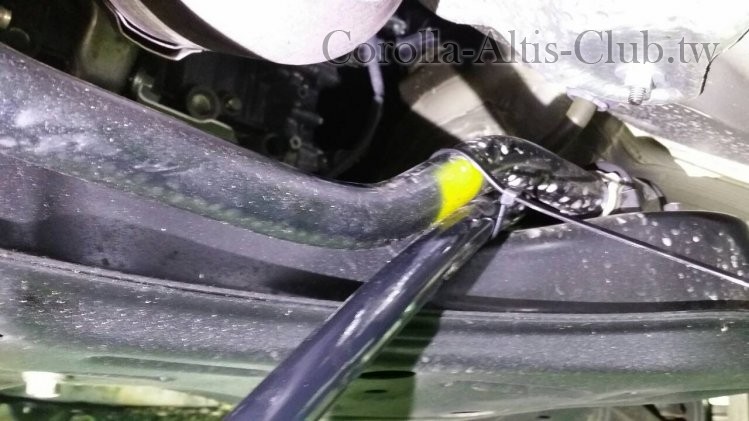

ALTIS原廠的冷氣排水管設計位置不佳~
冷氣水滴下來會直接滴在大樑上,久而久之難免會造成大樑生鏽!
為了防止這情況發生, 於是就接管子延長啦~~

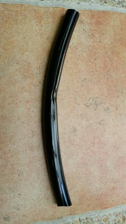

其實我不知道要買多大, 網路隨意GOOGLE發現似乎孔徑四分半~五分的管子可以用
跑去五金行買, 本想買透明的孔徑四分半管子;
沒想到缺貨, 只好買孔徑四分的黑色管子~~
很便宜, 大概20~30元就有了!
到原廠安裝才發現孔徑四分的管子插上去完全一敗!
卡得剛剛好~ 真的是誤打誤撞~~ 加個束線帶固定一下就好了!
長度我本來買了45公分, 後來去請原廠安裝時發現根本不用這麼長,
大概30公分的長度就夠囉~~
裝好的樣子如下, 其實還蠻低調的~
發現太長, 所以剪掉一小段
回家後, 開冷氣測試一下水是否有正常排出
有滴水就大功告成囉~~

恭喜芋頭大
我的冷氣導水管也外接了一小段, 只不過沒綁束線, 就讓它自然擺盪,
避免車體晃動將水管扯下~
發表於 2015-11-1 00:13 | 顯示全部樓層
束帶綁的那根是防傾桿
會轉動喔~
