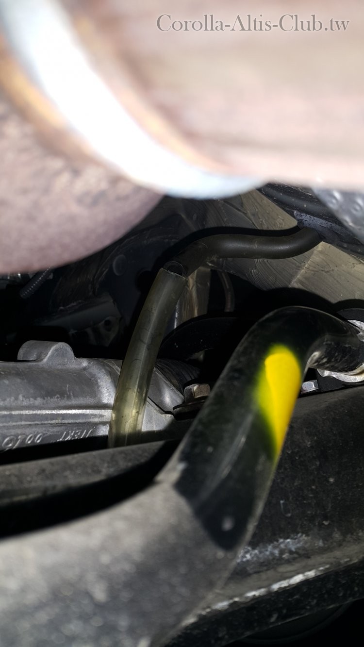

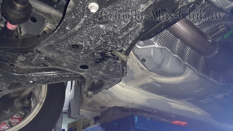

昨天回原廠包保養時,有拜託技師把冷氣水管加長(自備水管)
今天晚上看排水管,有在滴水,但是管子本身感覺溼溼的
人趴下去摸管子是溼的,各位有加長的大大也是這樣嗎?
(保養完有跑高速,台北桃園來回)

其實冷氣水管加長的原因︰是把冷氣水不要直接滴在鐵架上,時間久了,
被滴的地方會最先腐蝕!而您的冷氣水有大部分皆由導管導出,就達目的了!
水未直接滴在鐵架上水管濕濕的沒關係!

正常的吧

大家晚安。
這水管大約是 30 CM。再加上一條束線帶綁住。
建議使用冷氣排水管 (透明管)那一款。
主要就是將 原本圓場較短的冷氣管出口端在加長,穿過大樑。
可以避免冷氣水不斷的低在衡樑,造成大樑螺絲孔浸水,進而螺絲生鏽。
