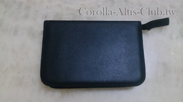

漂亮的外衣

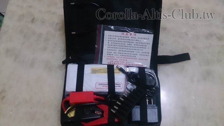

配件好多阿
多功能行動救車電源
可充平板、手機、夾電瓶、手電筒
重才430g,容量有15000mAH
由於家中另一台車我開完有開閱讀燈忘了關而致沒電,讓我下定了心直接買一台
分享給各位看

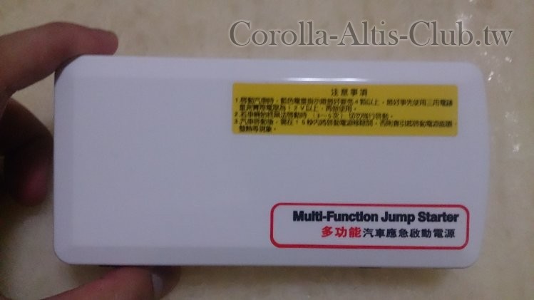

發表於 2015-12-10 14:39 | 顯示全部樓層
更正::一般12V的不能用,即使輸出電流再大也沒用,充不進去..........
廠商提供的AC/DC ADAPTER實際量測輸出電壓是13.6V左右,便宜的ADAPTER設計方式
難怪這麼燙~~

發表於 2015-12-9 10:11 | 顯示全部樓層
本帖最後由 葉子 於 2015-12-9 11:58 編輯
昨天到貨即發現問題,主機外觀髒汙,標籤皺褶歪斜,懷疑有拆過,反應給賣商,賣商保證是新貨,那就試用看看吧,結果今天早上開始充電,充電約30分鐘就發現
AC/DC ADAPTER很燙(剛用的電器,都會習慣注意插頭電線會不會發燙),用紅外線溫度感測器量AC/DC ADAPTER,外表已達68度,且持續上升...
後來仔細看AC/DC ADAPTER規格12.6V 1000mA(1A),主機印刷12V 2A,主機標籤貼的又是12V 1A,這種標示跟配置明顯有問題,難怪AC/DC ADAPTER會溫度
這麼高,已經跟商家反應,看後續如何處理,有要買的大大建議暫時先不要買或花多點錢買好一點的.
PS...產品是跟溫柔大的一模一樣,只是是18000mA.
