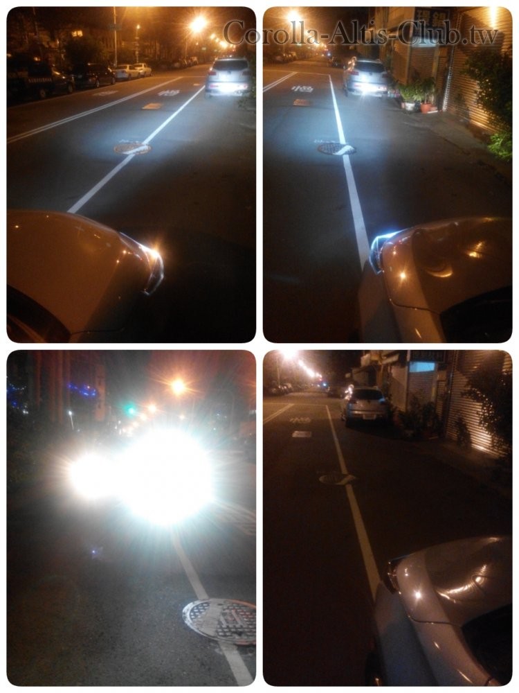

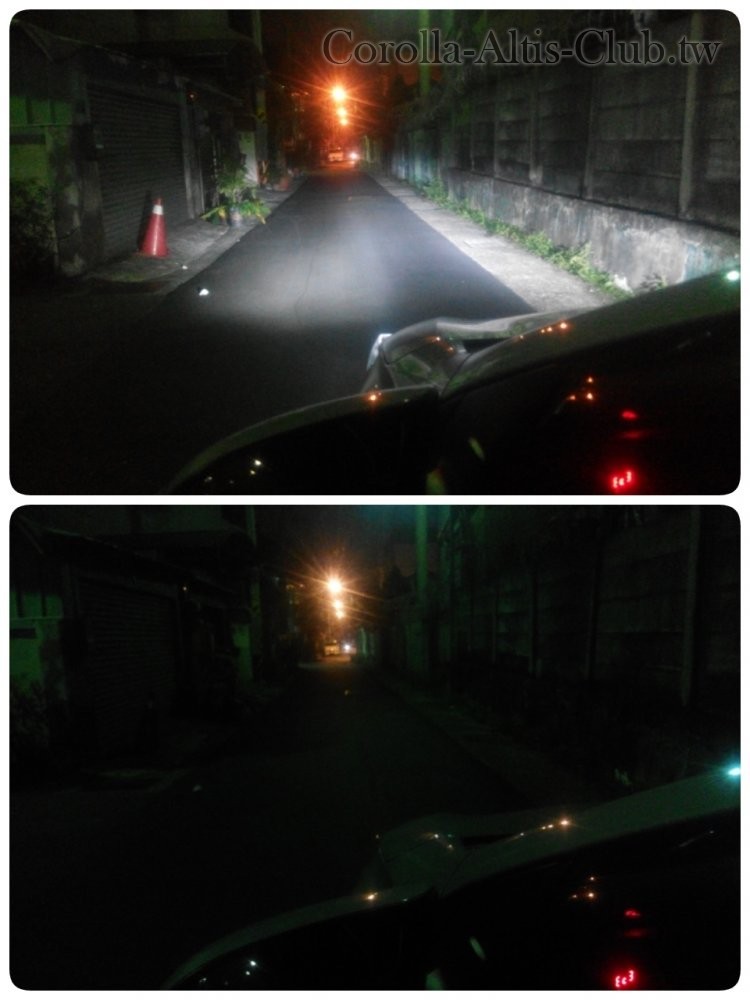

台灣製造5500流明
經典款燈具直上
左LED右原廠
比較真的差粉多
爆亮

這亮度跟光型已經超過原廠LED投射大燈的效果太多了,會車絕對刺眼.....警車看亮度攔車,這樣子不攔很難!汽車有除頭燈外之燈光、雨刮、喇叭、照後鏡、排氣管、消音器設備不全或損壞不予修復,或擅自增、減、變更原有規格致影響行車安全,處汽車所有人新臺幣九百元以上一千八百元以下罰鍰

雖然只是換燈泡,燈具還是要調整
因為LED燈發光點和鹵素燈泡不一樣,所以經過燈具折射聚光效果也不同
我查了一下這個燈泡, 如果用的LED晶是CREE XHP50,單晶粒最大亮度2546流明
一顆燈泡用兩顆晶粒,理論最大亮度大約5000流明,並沒有宣稱5500的這麼多
至於功率, 一顆燈泡耗電量約36W, 點燈後銅箔散熱帶會很熱,要小心避免燙傷

照片拍出來感覺對向車會覺得很刺眼。

亮是很亮 不過記得要調整一下 不要刺到對相的車子  安全第一喔!!  (最下面一張照片我都被刺到了)

經典直上LED燈泡~不會刺眼????
正常大燈高度都跟原廠鹵素一樣怎麼會刺眼

哈哈哈
手機曝光啦
人眼是沒到刺眼
但爆亮而已

調到2和3之間就不會讓前面的車造成刺眼了

市區我都調3
高速就要高一點才照的比較遠
