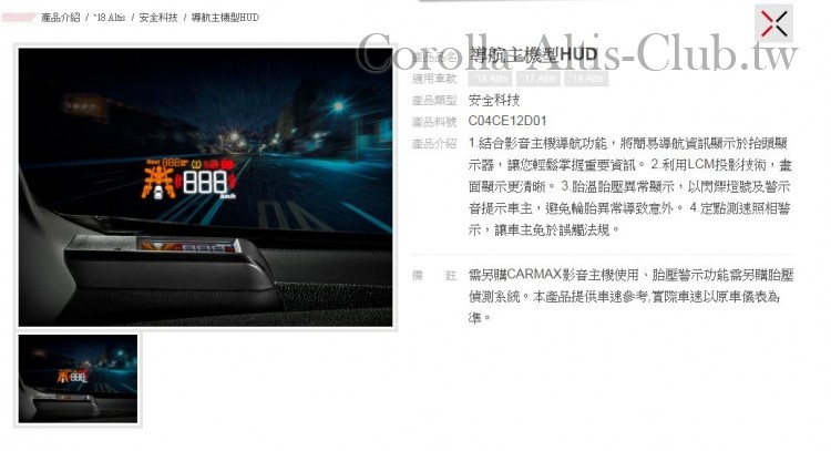

發表於 2018-7-7 20:02 | 顯示全部樓層
想知道+1
2773
2773
發表於 2018-7-7 20:18 | 顯示全部樓層
例如抬頭顯示器有簡易導航功能的話,改導航王後就不會呈現了。
