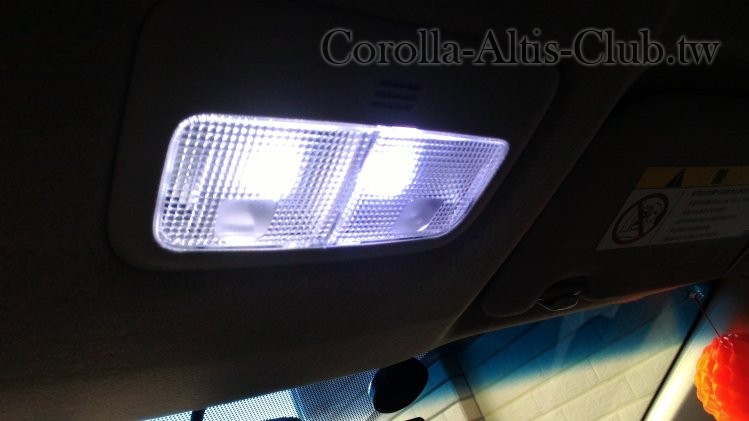

繼續DIY進度,今天撥空將閱讀燈換一換了

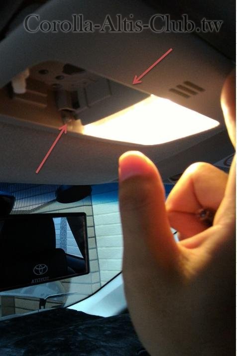

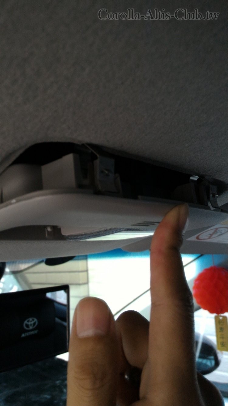

1.用一字起子拆下燈蓋(平入後向下)

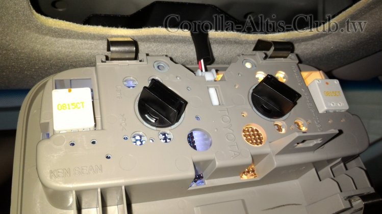

2.使用內裝拆卸棒,將閱讀燈基座拆下,插下後往下推,卡榫有2個

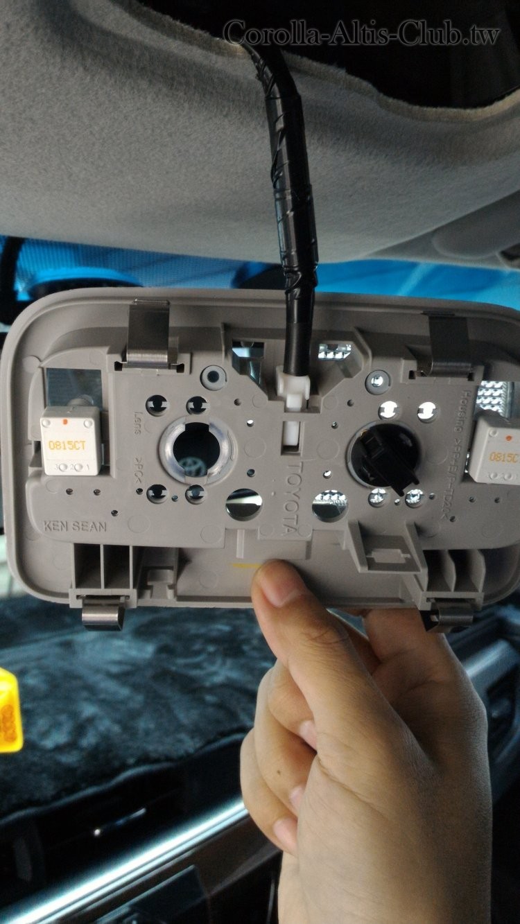

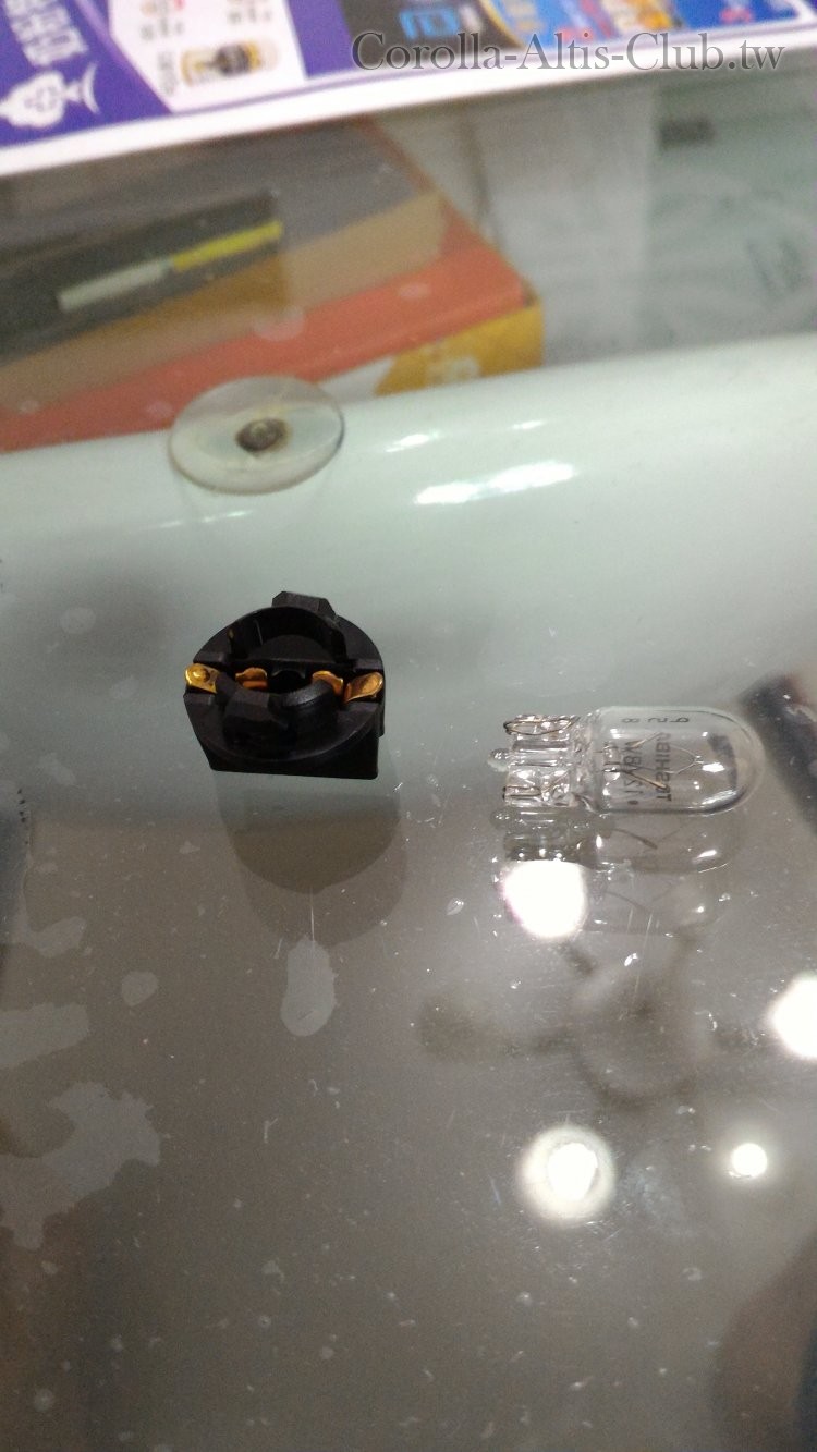

3.拆下後可看到卡榫位置,旋下黑色燈泡燈座

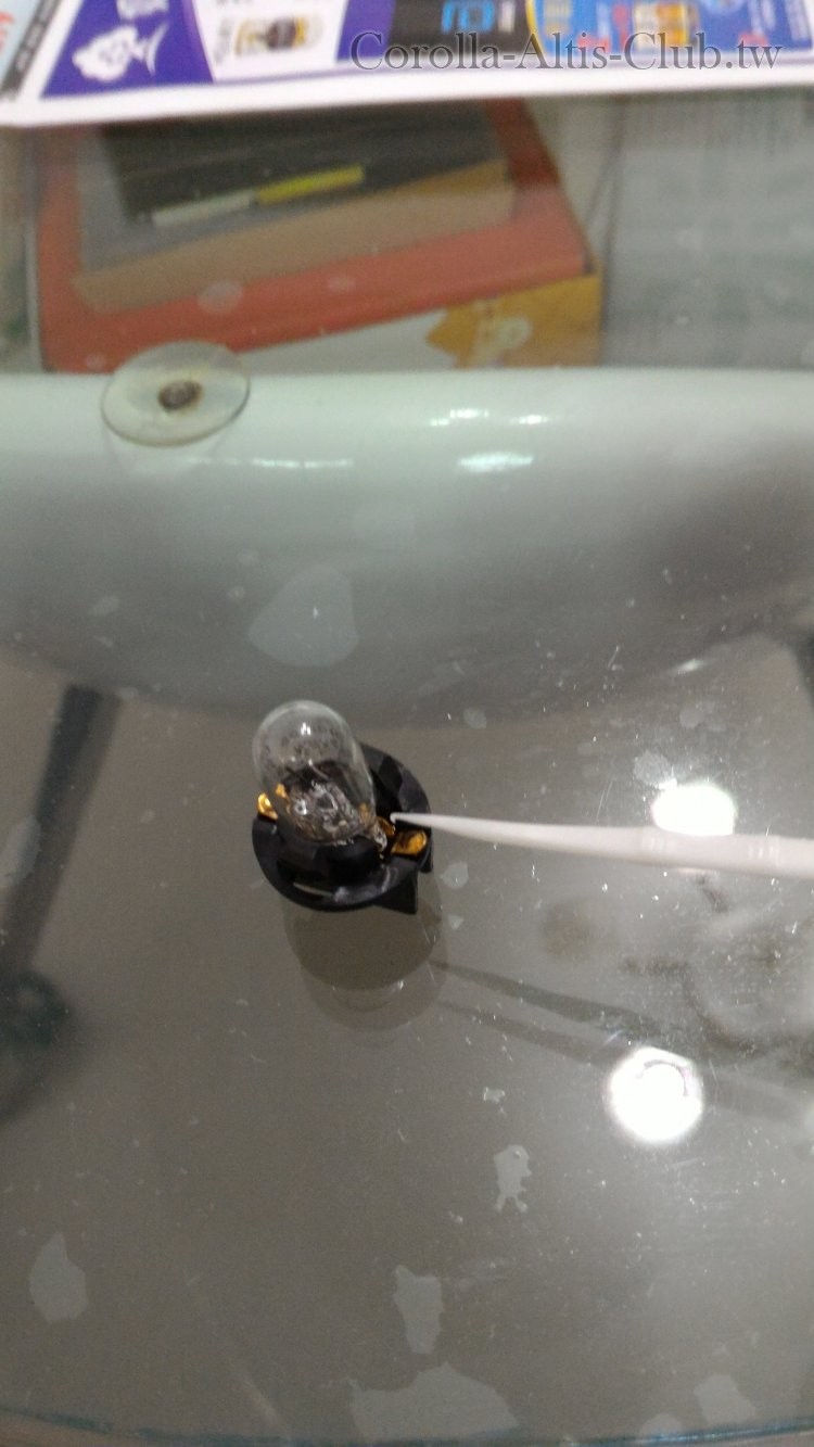

4.使用牙線棒從燈泡底部與黑色基座的縫隙,平行插入再往上推,將燈泡與底座分開

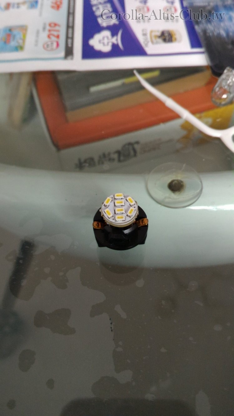

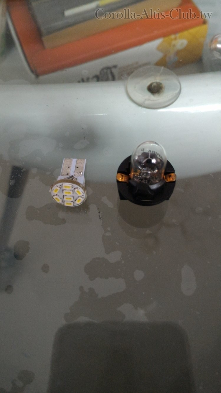

5.準備T10 LED(我用8顆的)

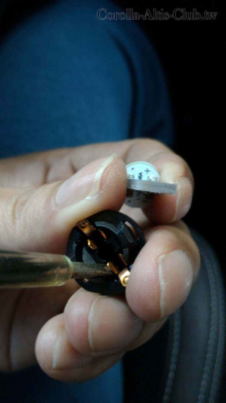

6.黑色底座接觸點,用一字起子將銅片稍微向上推,增加接點的接觸與緊密度
7.裝上LED燈
8.鎖回底座
9.燈座鎖回時若燈不亮,請換邊鎖回(+-極的關係)

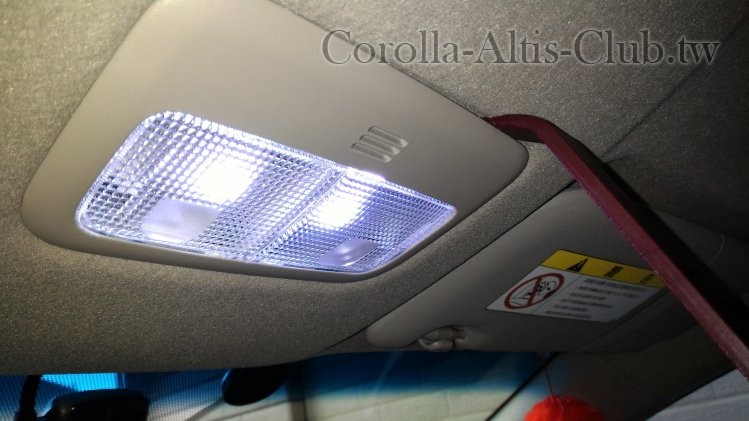

10.比較圖
11.輕推裝回閱讀燈基座
收工
用一字起子拆下燈蓋(平入後向下)
用一字起子拆下燈蓋(平入後向下)
用牙線棒往前往上,推出燈泡
用牙線棒往前往上,推出燈泡
閱讀燈燈座
閱讀燈燈座
LED燈與原廠燈
LED燈與原廠燈

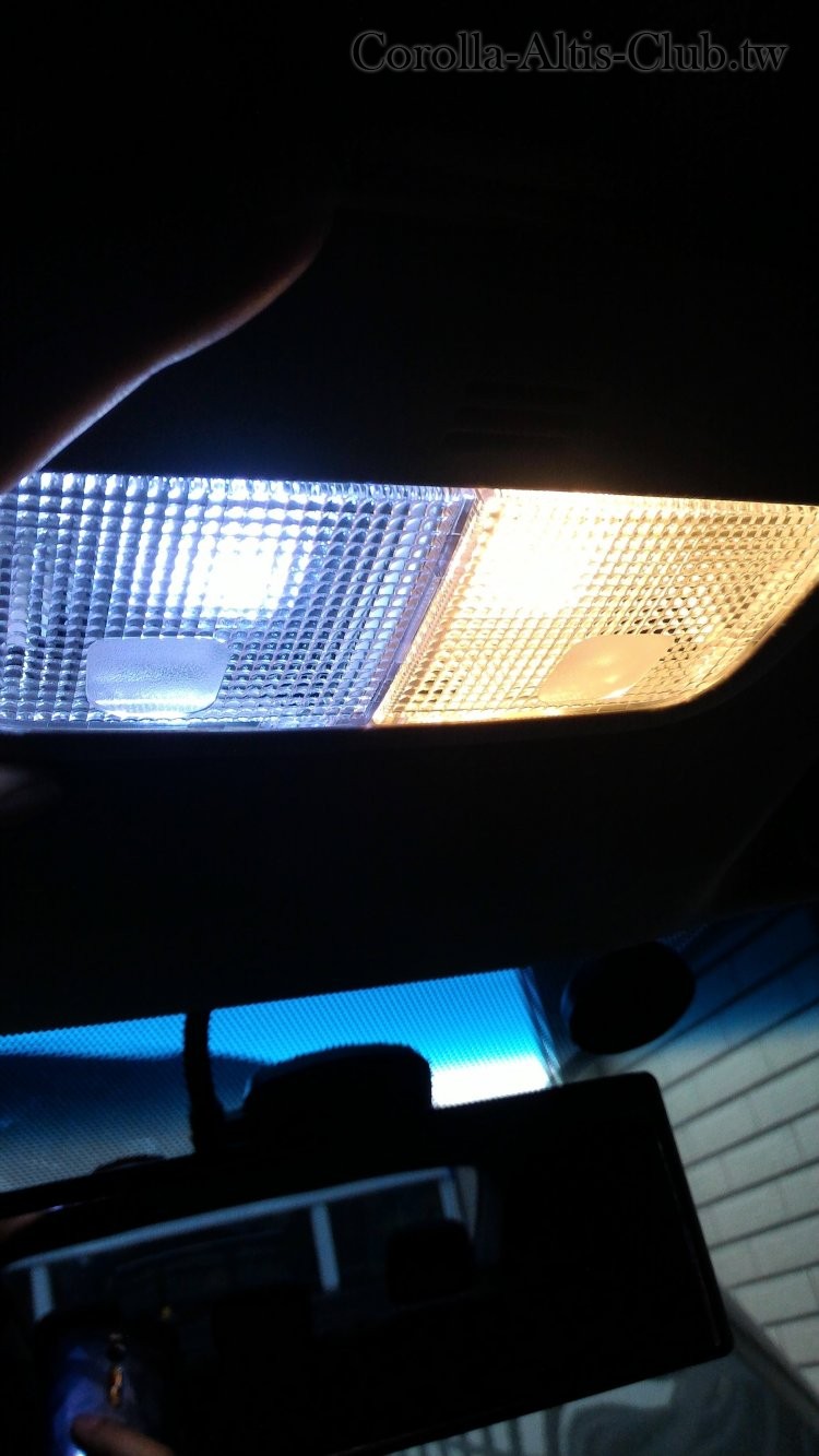

比較圖
比較圖
輕推將基座裝回
輕推將基座裝回

發表於 2016-1-8 07:50 | 顯示全部樓層
直接拔燈泡就可以了,不用把整個座都拆下來
