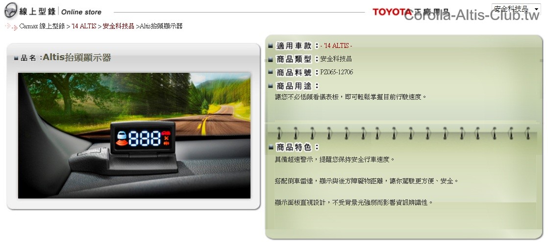

請問各位車主,買原廠車美仕的Altis抬頭顯示器(請見圖)是下列何種狀況?
一.將排檔檔位於R檔(倒車),當倒車雷達尚未感應到障礙物,是下列哪種?
1.抬頭顯示器未出現車子圖示
2.抬頭顯示器有出現車子圖示
二.將排檔檔位於R檔(倒車),當倒車雷達感應到障礙物時,是下列哪種?
3.抬頭顯示器有顯示車子圖示,倒車雷達的感應圖示沒有感應變化
4.抬頭顯示器有顯示車子圖示,倒車雷達的感應圖示有不同感應變化
我個人認為應該是2+4,但是目前我試的結果是1+3
答案終於出爐,果然是2和4 ,供各位參考!
交車滿月檢查要回原廠改一下
下列為原廠車美仕詢問多次之後的回覆:
您詢問之商品PZ065-12706(14年式ALTIS 抬頭顯示器) 說明如下,
Q1.抬頭顯示器的車子圖示,當排至R,後雷達尚未感應到障礙物時是否會出現車子圖示?
A:打R檔只會出現車子的圖案
Q2.R擋感應到障礙物才出現?
A:水波紋的部分需要感應到障礙物後才會出現
Q3. 抬頭顯示器的雷達感應圖示依據後方障礙物距離會有不同顯示?
A:不會,雖然有3個水波紋,但是作動內容只有三段閃爍:
      第一段 0.15秒閃爍一次
      第二段 0.075秒閃爍
      第三段 恆亮
Q5.感應障礙物時,沒有不同顯示?
A:除了閃爍的頻率外沒有其他的不同
以上說明, 謝謝您的來信。

我是2+4,是否接線上有問題

我的打R檔沒出現車子,偵測到障礙物才會出現所以我的是1和3,看來要回原廠改設定了
