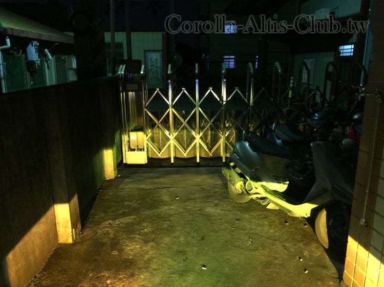

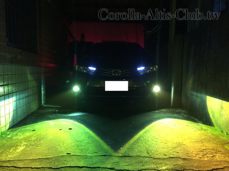

實在受不了原廠的大燈不夠亮 把腦筋動到了霧燈
換了之後 真的是前途光明
遠近魚眼 +眼皮 上不了光圈@@a 這種箭行日型燈
泂口太小了  魚眼是用64mm 連眼皮都要用修的
才裝的上去
感覺好像調太高了  找時間回店家在調整一下
改歸改 也是要尊用別人 不打鳥為原則

水喔~前途光明!
我也是因為箭型日行燈,
遲遲沒換魚眼上去,
我們這種箭型的痛.....
能否po修改的樣子呢?
謝謝

施工過程 我沒拍下來  sorry
要修背面 裝上去 上眼皮 就看不出來了

那小燈是白色還是冰藍色?
88
2392
2392
 樓主| 發表於 2016-1-18 21:15 | 顯示全部樓層
jrh0204 發表於 2016-1-18 21:14
那小燈是白色還是冰藍色?
白色的唷
57
600
600
發表於 2016-1-18 23:08 | 顯示全部樓層
規格跟你一樣,L型霧燈框似乎還有剩一點空間,我的也有點高(預設高度),但35W還不至於刺眼
784
3486
3486
發表於 2016-1-19 02:09 | 顯示全部樓層
霧燈魚眼35W下雨天或霧濛濛的時候滿好用的,好天氣用了也很刺眼
