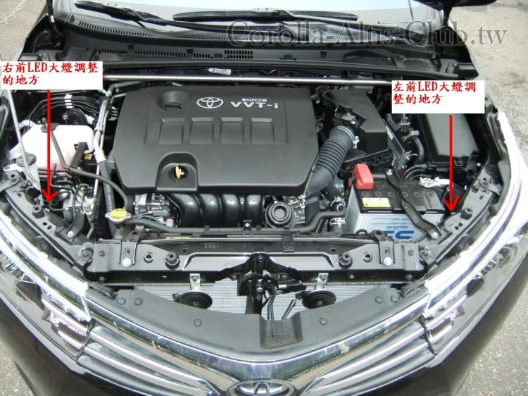

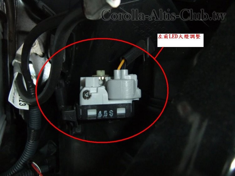

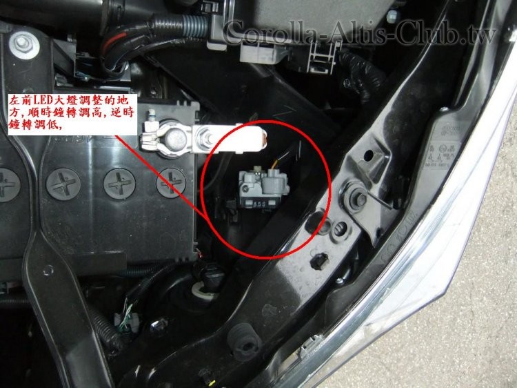

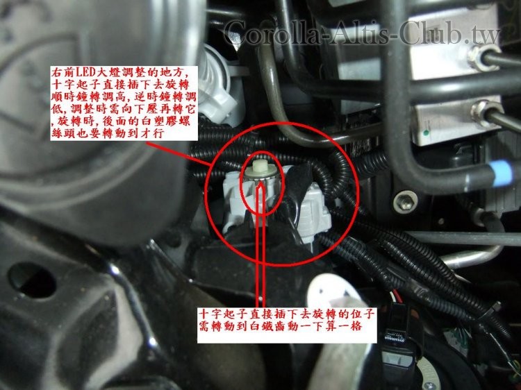

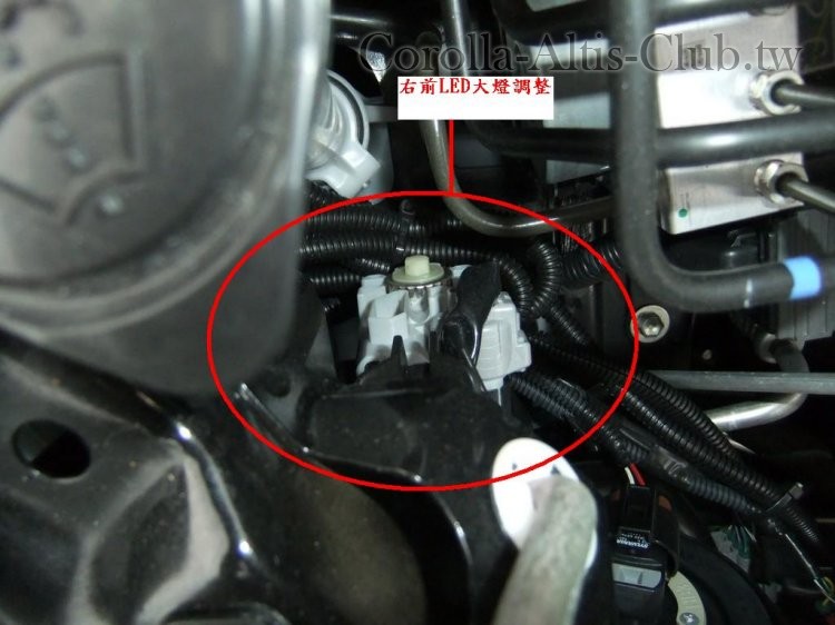

小弟買的車是2014年7月出的aLTIS尊爵版,剛買來LED的大燈到晚上時只能照前方5-8公尺
的地方,很不習慣!照不到的地方看不到且危險,滿月時回廠檢查,請保養的師父調高但
告知LED不能調整最高只能再調3%....結果未調,後經此論壇各大大的問答做功課,自己
調整,順時鐘調高、逆時鐘調低,當用十字起子調整時,後面的白塑膠需ㄧ起轉動,第一
次調整時怕轉壞不敢大力,自認順時鐘轉了5格但後面白塑膠並未動,一樣的照明未調到
,第二次調,狠了心十字起子下壓後再順時鐘轉,後面白塑膠才動了,怕調太高,照到對
向,先調高3格後再調整,現左右各順時調高了共左十格右十格才滿意,但調高多少需視
自己車況小弟調整的格數只是參考!

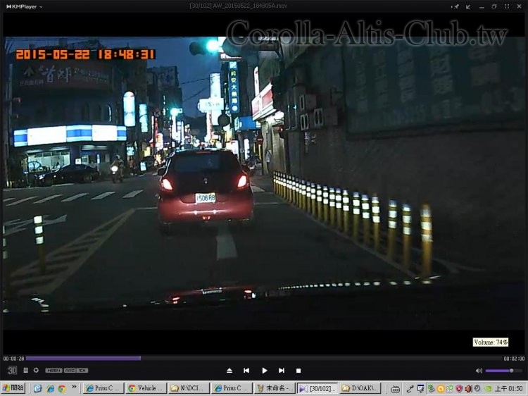

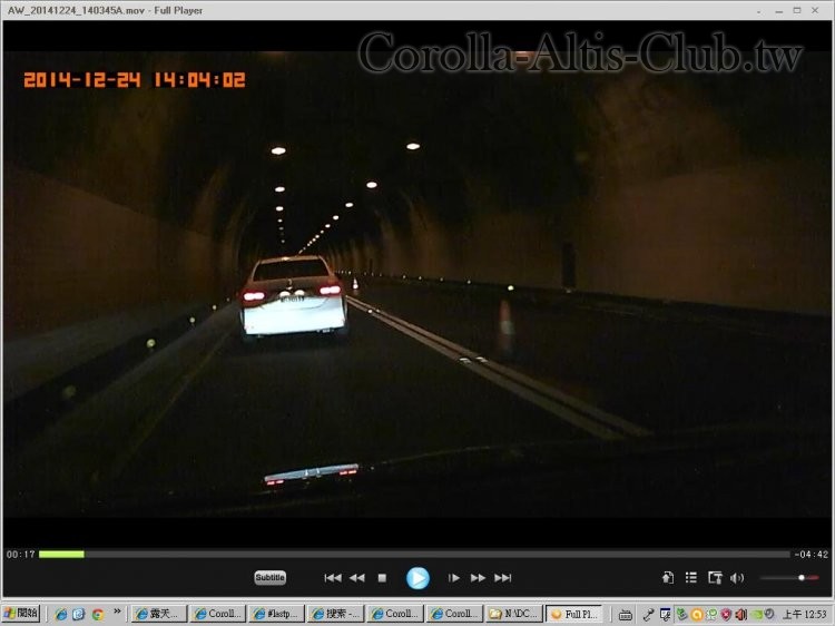

最後附的是行車紀錄器照的LED!調整後的燈型不引響對向行車!
建議︰LED不要調太高以免引響對向的視線造成危險!
左右前LED大燈調整的地方

右前LED大燈調整
右前LED大燈調整
