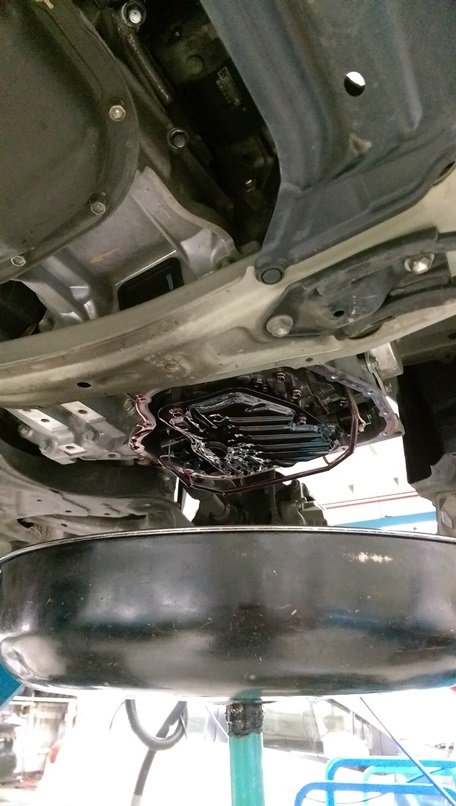

煞車油及變速箱油都是第一次換
濾網只有拆下擦拭

發表於 2016-2-20 19:04 | 顯示全部樓層
本帖最後由 lwenlwen 於 2016-2-20 19:07 編輯
請問變速箱有量溫度再進行更換嗎??
75
1263
1263
發表於 2016-2-20 19:24 | 顯示全部樓層
請問更換變速箱油後行車上有無變化??
例如:異音,頓挫??
謝謝您~
台中發電廠旁鐵工廠之小員工
4105
4105
 樓主| 發表於 2016-2-20 21:15 | 顯示全部樓層
lwenlwen 發表於 2016-2-20 19:04
請問變速箱有量溫度再進行更換嗎??
沒有!
因為我家到保養廠不到3km,加上今天氣溫不高
不過我有個疑問,為何要等到45度以下?
是怕技師換油時燙到嗎?
1384
4665
4665
發表於 2016-2-20 21:29 | 顯示全部樓層
bullet77 發表於 2016-2-20 21:15
沒有!
因為CVT變速箱油 要冷卻更換是 怕內部臨件熱脹冷縮造成不慎損壞~
當然保固期間因該不會那麼容易壞 但事過保固後很難說.......
CVT內部臨件的複雜與精細度跟萬年4速自排來說 更換需要更嚴謹更注意了~
費工的服務廠至少讓您留車半天(等CVT確時降溫40度以下再裝新CVT專用油)
當然是租賃車 就是當機油來換 冷卻都不等了 直接換~
因為時間一到車子就流到 SAVE SUM 其他聯盟中古車商了

發表於 2016-2-20 23:26 | 顯示全部樓層
請問拆  變速箱油底殼   油  要加給罐?

 樓主| 發表於 2016-2-22 10:37 | 顯示全部樓層
小小銘 發表於 2016-2-20 23:26
請問拆  變速箱油底殼   油  要加給罐?
用了四罐多一點
剩下沒用完的部份,應該可以要求全部加進去,再從洩油孔漏出
