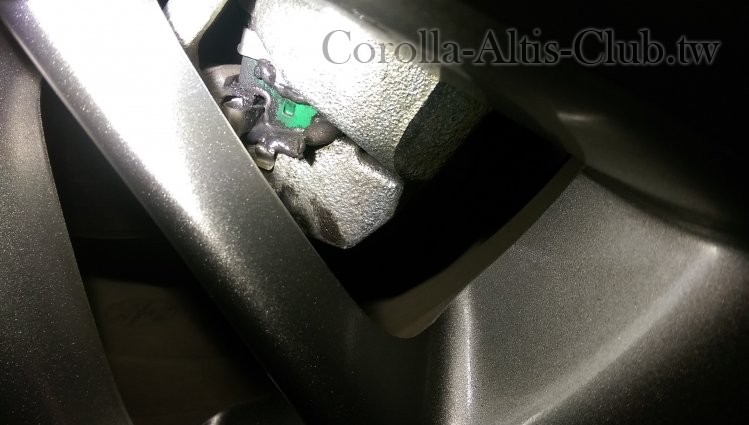

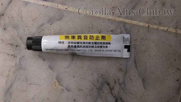

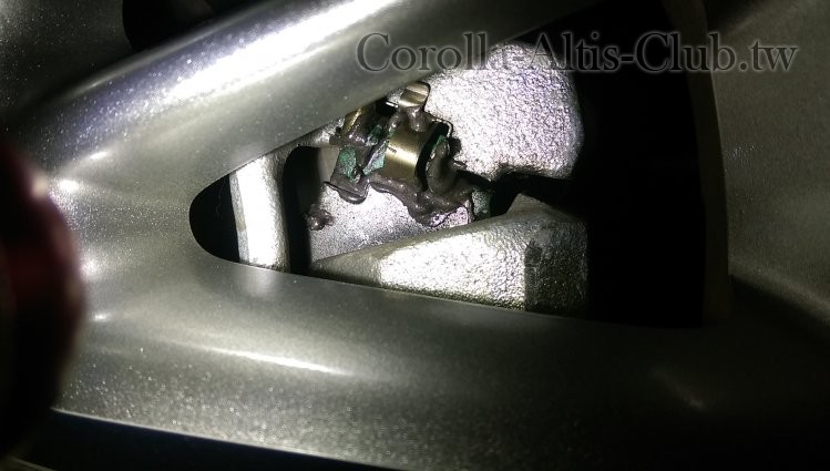

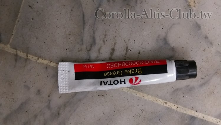

發表於 2016-3-30 20:24 | 顯示全部樓層
我是滿月回去  原廠幫我用的
但是只用薄薄一點
就沒聲音了
我個人比較龜毛  所以又去材料行購買4平  抹後一點
煞車異音防止劑
煞車異音防止劑
煞車異音防止劑
煞車異音防止劑
煞車皮上固定座
煞車皮上固定座
煞車皮下固定座
煞車皮下固定座

發表於 2016-3-30 20:18 | 顯示全部樓層
煞車皮上下固定座抹煞車異音防止劑

發表於 2016-3-30 20:25 | 顯示全部樓層
安全帶上下調整軌道有異音
我也是自己拆開抹這個  都完全沒聲音

 樓主| 發表於 2016-3-30 22:32 | 顯示全部樓層
請問這個煞車異音防止劑是塗抹在固定座嗎? 會不會使用一陣子又要再塗抹一次?

發表於 2016-3-30 23:11 | 顯示全部樓層
不會   洗車  野不會沖洗掉

發表於 2016-3-31 06:31 | 顯示全部樓層
sky003407 發表於 2016-3-30 20:24
我是滿月回去  原廠幫我用的
但是只用薄薄一點
就沒聲音了
煞車異音防止劑是要將煞車來令取下將防止劑的黏膠塗在背面,當踩完煞車時踏板退開能將來令一起退開避免輕微磨到碟盤出現異音...所以DIY有點勉強喔!
