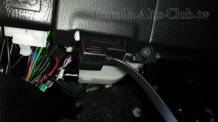

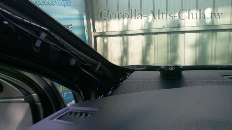

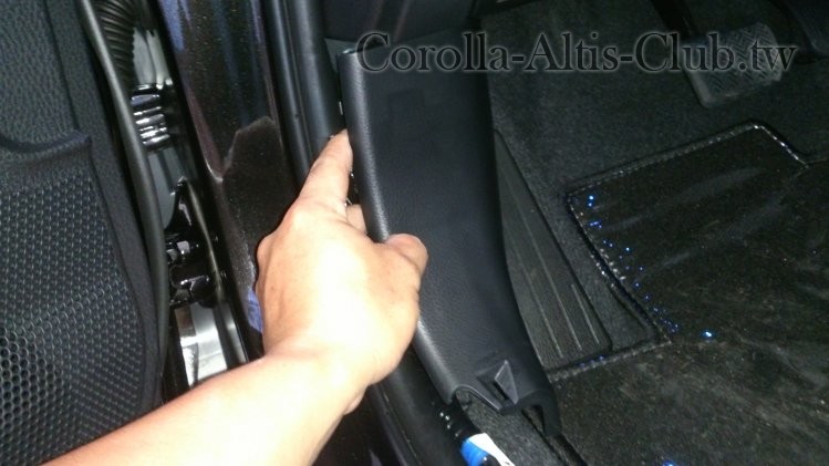

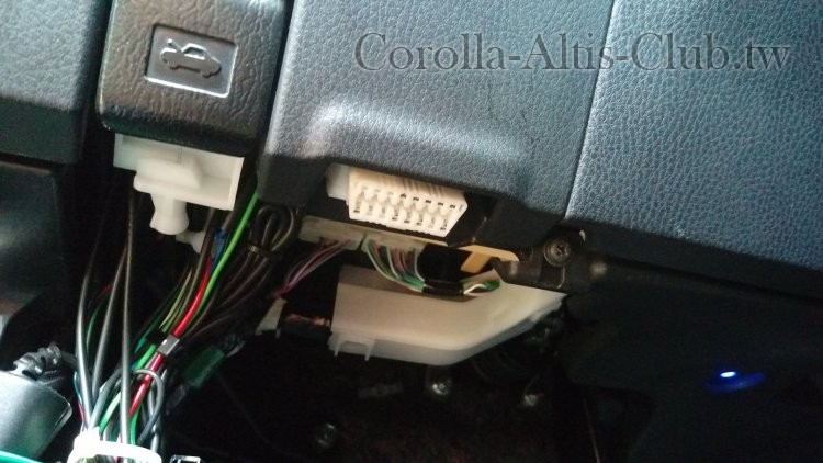

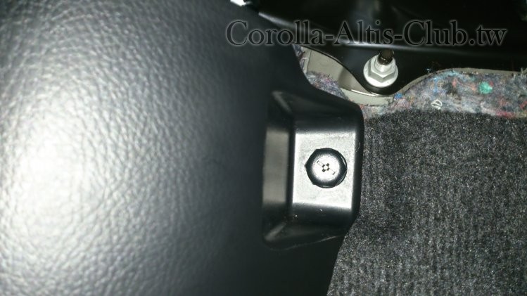

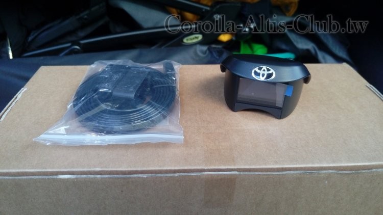

現在大部份的抬頭顯示器都是直接插OBD2就能使用,
不用像以前還要接正負電和車速線,
安裝起來方便許多!

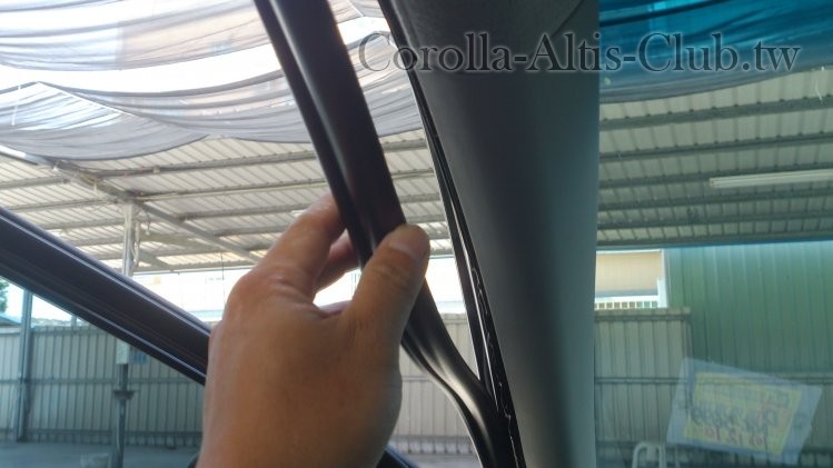

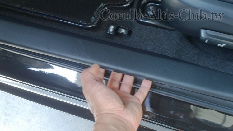

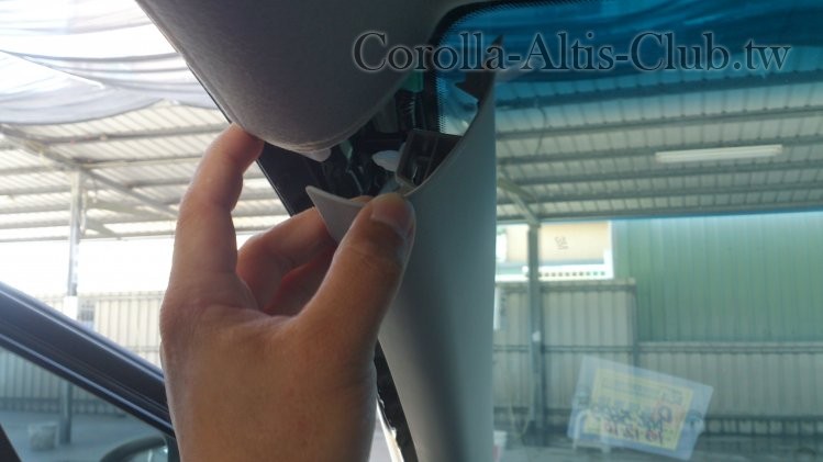

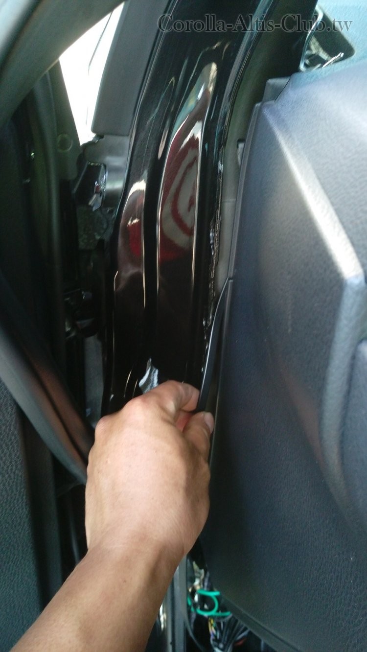

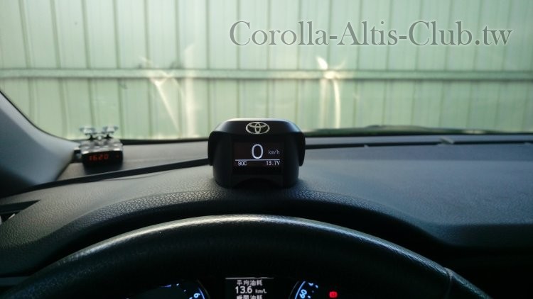

1.網拍購買的黃昏牌抬頭顯示器
2.我理想的安裝位置,可是還要買避光墊來遮線.......放棄
3.最後只好放這邊才看不到線了
4.拉開門邊膠條
5.拆開A柱飾板
6.延著旁邊把線藏好
7.拉開門邊飾板
8.拆開腳踢板螺絲
9.拆開腳踢板,把線藏好
10.找到OBD2插座
11.插頭插上就完工了
12.放這邊感覺有點遠

發表於 2016-4-7 15:37 | 顯示全部樓層
感覺很厲害
有實際使用時的照片嗎?
58

apple 發表於 2016-4-7 15:37
感覺很厲害
有實際使用時的照片嗎?
我在找時間拍它全部的功能~
我是覺得字有點太小了~
