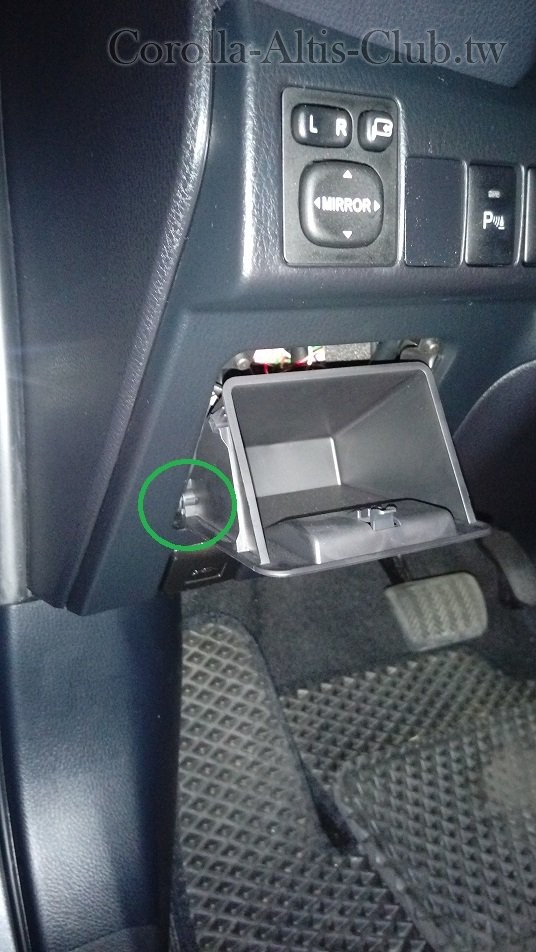

1.請問下圖綠圈處如何拆卸下來呢?
駕駛座左前方置物盒
駕駛座左前方置物盒

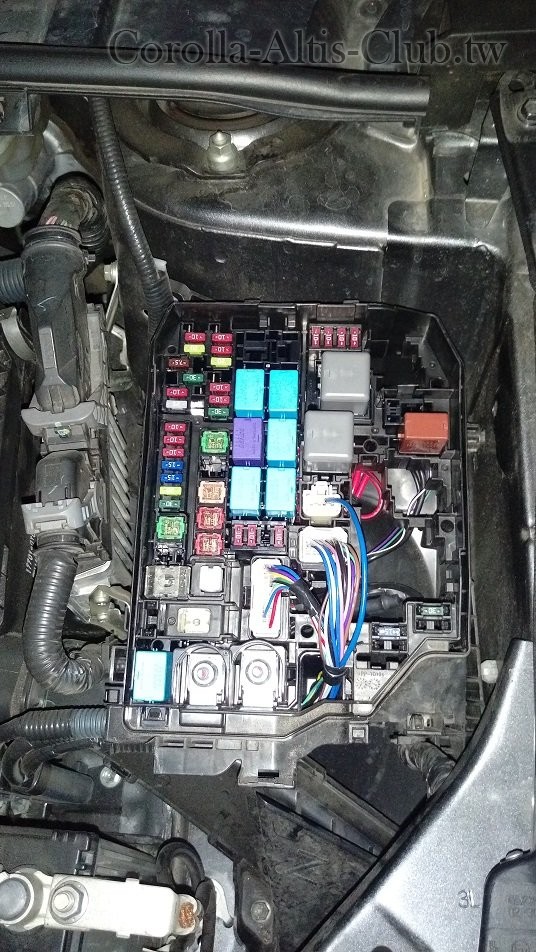

2.請問下圖如何把要接的電線穿入保險絲盒裡?找不到預留孔(查看後...似乎沒有這個孔),或建議不錯的路徑提供嗎?
3.請問引擎室有電線要穿線至車內,有建議不錯的路徑提供嗎?(那個地方好穿進車內)
以上三個問題請教,謝謝車友們分享

從引擎要穿線到室內  油門踏板上方有一個圓形軟塑膠的 本身設計也是跑線的   圓形塑膠下方有一個小洞  可以從那邊穿進去室內     副駕駛右下腳  裡面也有  高度約在手套箱正後方  也是圓形塑膠的  下面一樣有一個小洞   從引擎難穿到室內  要從內室穿出去比較好用   小洞有封住  要用尖的東西插進去給他刺破   晚點在發文  跟照片給大家參考   謝謝

盒子卡損先用出來  剩下下面的  用力拉  就可以了
引擎到室內要啦線
油門踏板上面有一個塑膠的套子  有一個小洞  可以穿線
副駕駛  角落也有一個

置物盒用力往你的方向稍微向上拉就出來了
