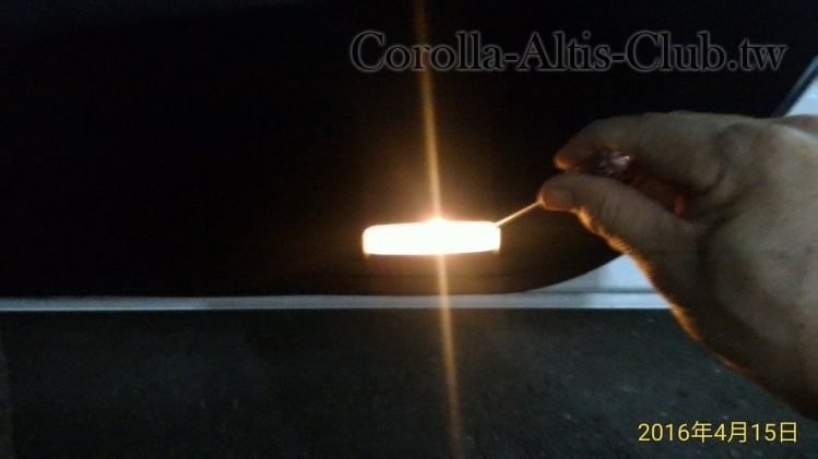

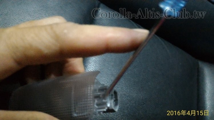

用一字起子壓這裡將灯瞉和灯座分離, 以便取出灯泡

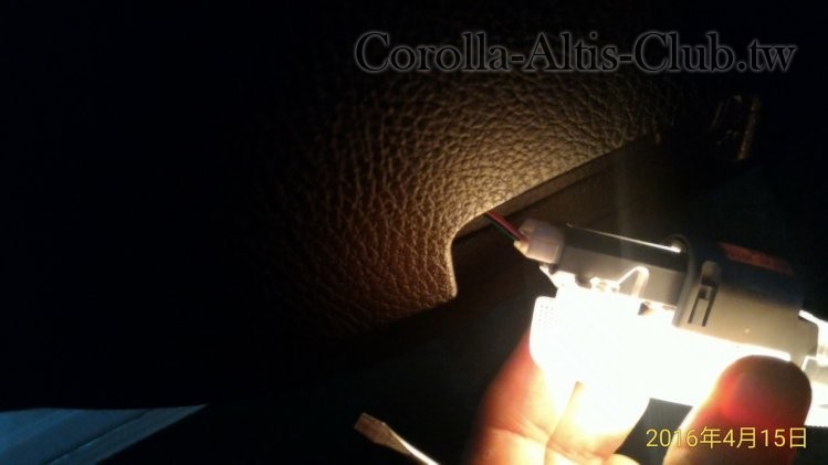

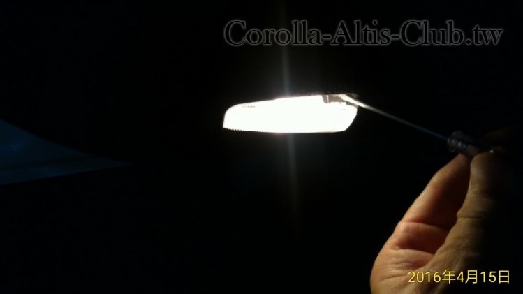

2左門灯-換好LED灯
2右門灯_換好LED灯, 因為施力點錯誤, 將灯縠敲壞, 真是心情壞透了!

因為看了網友換車門灯經驗, 說用力插進去, 就可撬開, 於是我就放心挖它, 左門OK, 但右門覺得阻很大, 就再施點力撬它, 就壞了
後來發現左灯和右灯的電線接頭方向是不同的: 左灯電線朝車尾, 右灯電線朝車前, 左灯和右灯構造完全相同, 不分左右的。
灯瞉的電線接頭那一端比較脆弱, 又卡進車門板內, 是撬不起來的 不可以用一字起子挖它。 不是電線接頭另一端比較堅固, 也卡的比較少, 可承受一字起子的摧殘, 如下圖所示因為不會用電腦繪圖, 所以用手繪)
