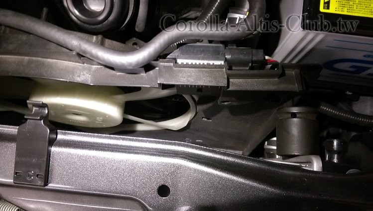

看到有些人開一萬多公里  水溫會升高
原因是散熱馬達螺母脫落
自己拆拆裝裝不用10分中
目前里程數
目前里程數
還沒拆之前
還沒拆之前

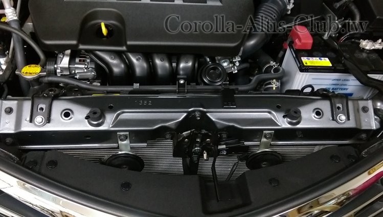

先拆開水箱固定座
先拆開水箱固定座

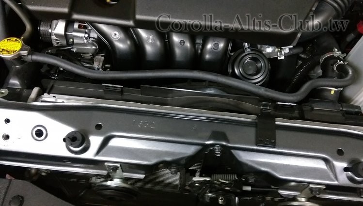

拆開後 再拆固定版左右各一支螺絲
拆開後 再拆固定版左右各一支螺絲

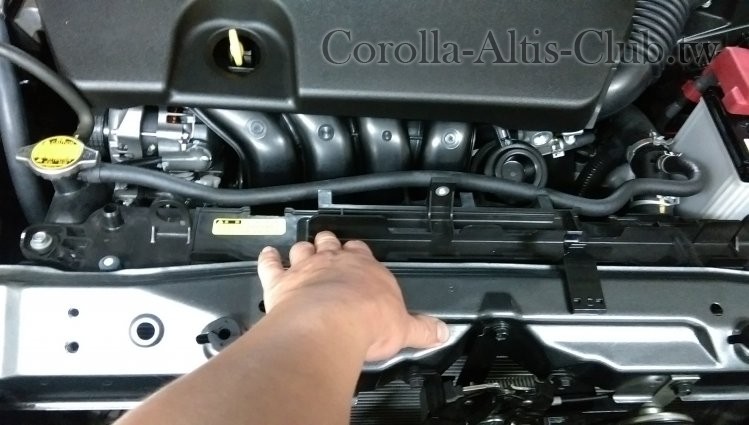

拆開後 取下固定版
拆開後 取下固定版

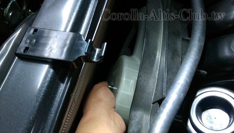

左右兩邊撐開
左右兩邊撐開

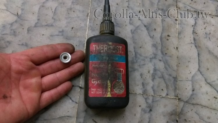

取下風散固定螺母 上膠
取下風散固定螺母 上膠
鎖上 復原
鎖上 復原

發表於 2016-6-3 13:47 | 顯示全部樓層
請問風扇固定螺母是用套筒拆嗎?
是正向螺絲還是反向螺絲

發表於 2016-6-3 14:25 | 顯示全部樓層
再請問原本的螺母螺牙有上過螺絲膠嗎?

 樓主| 發表於 2016-6-3 17:08 | 顯示全部樓層
swaxat 發表於 2016-6-3 14:25
再請問原本的螺母螺牙有上過螺絲膠嗎?
原廠出來時  沒上膠

發表於 2016-7-28 17:20 | 顯示全部樓層
sky003407 發表於 2016-6-3 17:08
原廠出來時  沒上膠
請問這要用什麼膠?

發表於 2016-7-28 20:02 | 顯示全部樓層
可以用快乾膠嗎?

 樓主| 發表於 2016-7-28 22:27 | 顯示全部樓層
mikafei 發表於 2016-7-28 20:02
可以用快乾膠嗎?
沒試過耶
我們幫客人修車 一濾都使用螺絲膠
